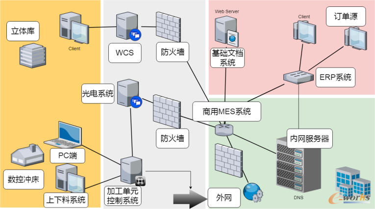

       智能化钣金数控冲床生产单元是信息化、自动化、智能化技术与数控加工技术的交叉融合,以实现数控冲床生产全流程自动化、信息化为核心,实现计划排程、生产作业、质量检验、仓储物流等各环节优化和整合的一种高效数控加工制造模式。涂海宁,唐友平,刘建胜等学者对综合加工单元控制系统中的关键控制技术进行了相关研究,这对加工单元的控制系统构建提供了理论支撑[1]
       构建智能化钣金数控冲床生产单元的基础及核心为信息化及自动化管理,通过MES制造执行系统、WMS仓储系统以及自动化数控冲床单元控制系统的互联互通、高效协同来实现。为打造智能化钣金数控冲床生产单元,需结合生产实际进一步开发具备直角剪装置、自动上下料装置、自动分拣码垛装置等硬件功能的自动化数控冲床单元及计划自动下达、原材料自动出入库调度、半成品自动出入库调度、数控编程程序管控、数控模具档案、质量检验档案等智能化功能的MES制造执行系统、WMS仓储系统和自动化数控冲床单元控制系统交互的控制模块,加工单元各系统信息化交互模型如图1所示。本文针对智能化钣金数控冲床生产单元的构建进行系统阐述,为钣金加工等离散制造业的智能化生产单元的设计开发提供参考思路。
加工单元信息化交互示意图
图1 加工单元信息化交互示意图

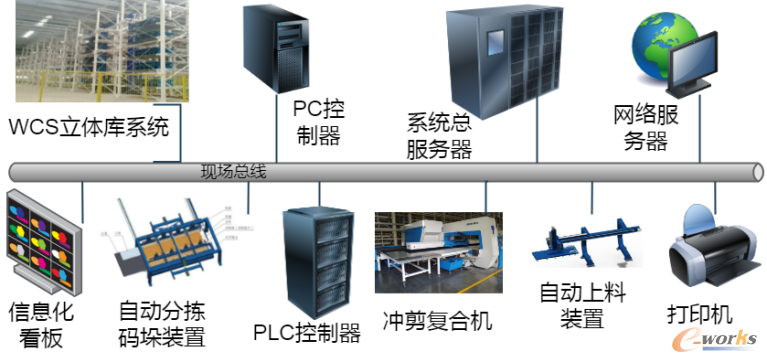

       智能数控冲床钣金加工单元由自动化硬件装置与智能化控制系统组成。自动化硬件装置包括原材料自动对接台车、原材料自动上料装置、冲床主体、废料自动导出装置、自动喷码装置、零件自动分拣码垛装置、零件自动对接台车、光电防护装置这8个功能模块,其中冲床主体是指数控冲剪复合机,数控冲剪复合机由数控冲床和数控直角剪复合而成,加工单元硬件控制连接设计如图2所示。
       加工单元控制系统包括MES+WCS+冲床控制系统交互模块、光电防护+冲床控制系统模块、程序识别+冲床控制系统模块、转运台车控制+冲床控制系统智能调度模块、分拣码垛控制+冲床控制系统模块、自动上料控制+冲床控制系统模块、废料导出控制+冲床控制系统模块这7个控制模块,其中冲床控制系统是指数控冲切加工控制系统和数控直角剪控制系统。7大控制模块以冲床控制系统为中心,依据冲床需求发出各功能的运行指令。
加工单元硬件控制连接设计
图2 加工单元硬件控制连接设计
       8大硬件功能模块是智能化加工过程实现的基础,而MES+WCS+冲床控制系统交互模块则是加工单元实现智能化加工的大脑核心所在。

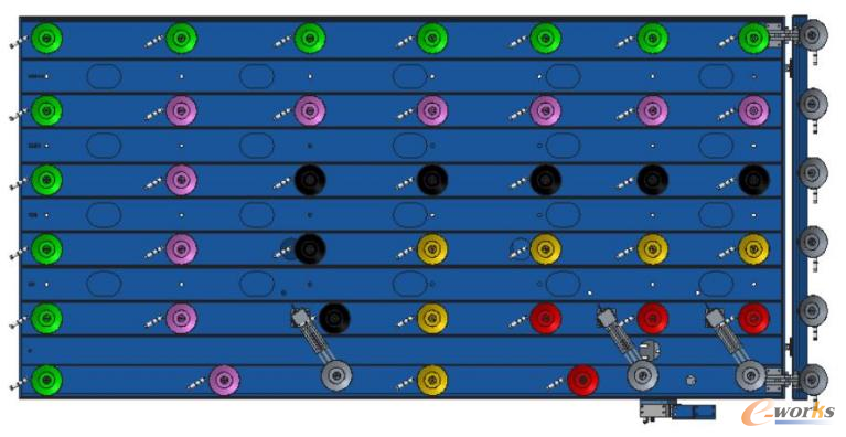

       自动上料功能是加工单元与立体库实现原材料自动对接的基础。MES在进行订单任务派工到冲床单元的同时,也将对应订单所需的标准规格原材料信息同步到智能立体库调度中心,由调度中心按照出库任务顺序,匹配到在库所需原材料托盘的信息并将该信息自动下达到出库任务,此时只需确认机床可正常加工该任务,对应的原材料托盘则送到机床的原材料接料口,由自动上料台车对接取回原材料托盘。上料台车将原材料托盘移送到自动上料位,自动上料时为适用不同板材的上料,对上料吸盘进行分区控制,避免板材的空吸现象,自动上料装置吸盘分布如图3所示。板材分离装置安装在上料机械手上,在取料的同时先将板材的一角掀起,抬起板材并不断抖动将板材分离的一整套动作,仿真人工分离。吸料完成后还需自动测厚,测厚主要是为再次确认原材料与订单需求原材料一致,避免误加工。最后,原材料通过上料吸盘移送到机床定位夹钳进行定位夹紧。至此,加工单元完成一整套原材料自动上料过程。

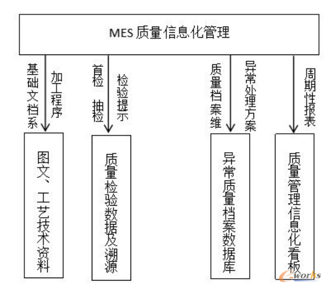

       质量作为企业产品的核心保障,生产过程中涉及到人机料法环测等多个维度的综合应用结果。宋宇学者对基于MES的质量管理系统数据可视化进行了系统的研究与论述,这对加工单元引入MES系统作为质量管理可视化工具提供了全面的思路参考[4]。质量管理模块主要涉及到加工质量异常管理、图文变更管理、工艺参数变更管理,通过对生产现场实时采集的生产加工过程记录、检测记录等信息进行管理,积累形成了庞大的质量信息库,MES质量数据信息化管理架构如图7所示。
       当加工完订单的第一个零件,系统则将质检需求自动推送到辖区质检员,质检员点击订单下的零件图号,自动跳转到零件的图文信息页面,质检员对照系统的图纸、质量标准进行首次检验,检验合格则在系统标绿,操作员继续生产,检验不合格则将质量异常数据上传到系统,由系统对照质量数据库,找到异常原因,若系统没有记录类似质量异常处理方案,则由质量技术人员解决异常后维护方案到系统质量数据库,下次异常即可分分钟处理。
       质量管理看板集成了历史溯源、周期性分析、质量异常订单等多个质量数据可视化,并对交货期临近的质量异常订单进行分级预警,保障订单顺利交付。质量管理模块依据每次质检员维护的检验数据,对质量问题进行分类汇总,同步更新质量信息库,各类质量异常在月度生成数据报告,为管理者制定质量预防方案提供了大量数据参考,帮助管理者进行复盘预防。
MES质量数据信息化管理
图7 MES质量数据信息化管理
