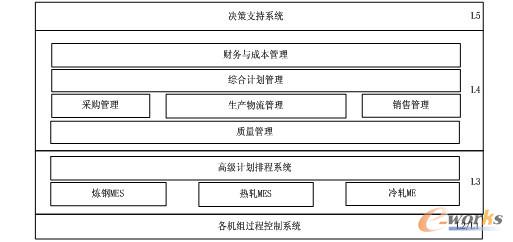

2. 马钢信息化系统总体架构
马钢信息化系统由下述五级架构组成:
L5: 决策支持和绩效评价
L4:企业资源计划系统(ERP),进行企业整体的供、产、销、技术、质量、设备管理、成本核算、资源优化等。
L3: 制造执行系统(MES),进行生产制造标准、生产、作业计划编制下达,进行生产物流调度、工器具管理、生产设备运行管理、信息收集、物料消耗管理等。
L2: 生产过程控制系统,进行过程模型计算、生产实绩收集、生产过程优化控制等。
L1: 基础自动化控制系统,由DCS、PLC等构成,直接控制生产设备系统动作。
马钢信息化系统借助统一的ERP管控手段,对各生产作业区的MES下达管控指令,实现一体化的管理目标;MES则将管控指令转变为作业控制指令下达给L2,由L2控制生产操作过程,控制并反映具体L1生产设备的运作。系统总体结构如图1所示。系统按照整个业务流程管理一贯制的思想,从公司销售系统接收销售订单开始,进行产品工艺设计、质量设计、生产排产,将销售订单转化为生产订单,对生产订单进行生产排序、工序平衡,生产厂根据有序的生产订单组织生产,负责各工序的生产作业计划编制、各机组之间的生产协调与监控、质量控制、生产实绩采集、物料跟踪平衡、库管理等功能,到生产厂根据销售发货计划进行成品发货出厂。
图1 马钢信息化系统总体架结构图

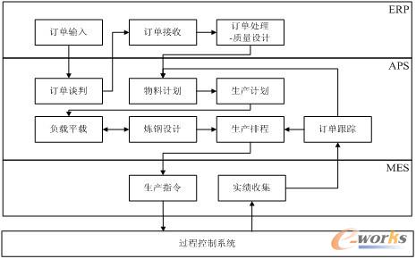

高级计划排程系统APS介于L3与L4之间,接受ERP系统下达的销售订单和生产订单,进行生产计划与排程的制定。它以提高生产效率、缩短交货期、降低库存为目标,计划、排 程、优化从定单开始到产品产出的整个生产活动(项目可细化到工序);另外APS根据生产实际情况,动态调整生产计划排程,提高事件处理效率(动态调度)。系统实现的主要业务流程如图2所示:
图2 高级计划排系统业务流程图
