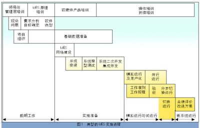

  完善了管理环节,就可以考虑实施MES项目了。一个典型的MES实施进程,主要包括前期工作、实施准备、模拟运行与试运行、切换运行以及新系统运行几个阶段,如图1所示。
  图1 典型的MES实施进程

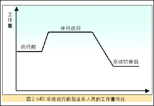

  图2 MES系统运行前后业务人员的工作量对比
  在模拟运行和制定工作规程的基础上,可以对系统进行试运行。试运行时既要按原来的手工管理模式进行操作,同时又要按MES的管理模式进行操作。此时,相关业务人员的工作量就会增加,特别是那些需要进行大量人工数据录入的工作岗位,工作量会大大增加,如图2所示。对此,企业领导需要采取相应的对策。
