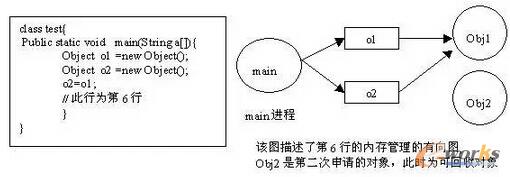

    对于GC来说,当程序员创建对象时,GC就开始监控这个对象的地址、大小以及使用情况。通常GC采用有向图的方式记录并管理堆中的所有对象,通过这种方式确定哪些对象时“可达”,哪些对象时“不可达”。当对象不可达的时候,即对象不再被引用的时候,就会被垃圾回收。
    网上有很多文档介绍可达的关系了,如图,在第六行的时候,o2改变了指向,Obj2就不再引用main的了,即他它们是不可达的,Obj2就可能在下次的GC中被回收。

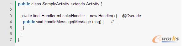

    看如下的代码
简析Android的垃圾回收与内存泄露
    当你打完这个代码后,IDE应该就会提醒你
简析Android的垃圾回收与内存泄露

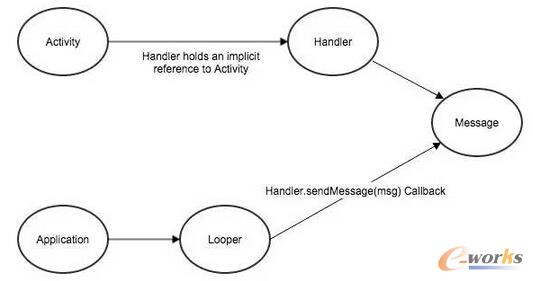

    它到底是如何泄露的呢?
    1.当你启动一个application时,它会自动在主线程创建一个Looper对象,用于处理Handler中的message。Looper实现了简单的消息队列,在循环中一个接一个的处理Message对象。大多数Application框架事件(比如Activity生命周期调用,按钮点击等)都在Message中,它们在Looper的消息队列中一个接一个的处理。注意Looper是存在于application整个生命周期中。
    2.当你新建了一个handler对象后,它会被分配给Looper的消息队列。被发送到消息队列的Message将保持对Handler的引用,因为当消息队列处理到这个消息时,需要使用[Handler#handleMessage(Message)](http://developer.android.com/reference/android/os/Handler.html#handleMessage(android.os.Message)这个方法。(也就是说,只要没有处理到这个Message,Handler就一直在队列中被引用)
    3.在java中,非静态的内部Class与匿名Class对它们外部的Class有强引用。static inner class除外。
引用关系
    引用关系
