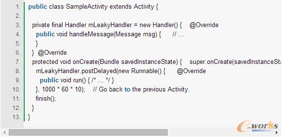

    现在,我们尝试运行如下代码
   引用关系
    这个程序很简单,我们可以脑补一下,它应该是启动了又瞬间关闭,但是事实真的是关闭了吗?
    稍有常识的人可以看出,它发送了一个Message,将在十分钟后运行,也就是说Message将被保持引用达到10分钟,这就照成了至少10分钟的内存泄露。

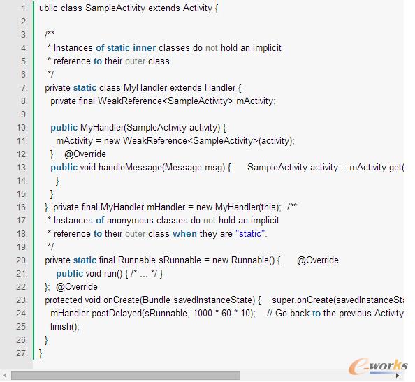

    最后正确的代码如下
引用关系
    结论
    GC是按照有向图是否可达来判断对象实例是否有用
    如果不在需要某个实例,却仍然被引用,这个情况叫做内存泄露
    匿名类/非静态类内部class会保持对它所在Activity的引用,使用时要注意它们的生命周期不能超过Activity,否则要用static inner class
    善于在Activy中的生命周期(比如onPause)中手动控制其他类的生命周期
