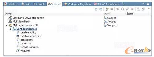

    默认的发布设置会在资源改变时自动发布,这也被称为hot-sync'ing。发布的间隔表示服务器等待资源更改或构建事件花费的时间量。超时表示允许服务器操作的完成的最大时间。要查看Tomcat服务器的元数据(或可能是第三方服务器),打开服务器视图配置文件节点。
    应用程序服务连接器(下)
    其他Tomcat的元数据文件

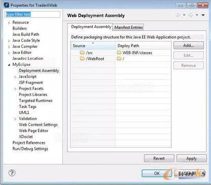

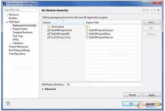

    5.1 使用部署组件灵活的部署
    灵活的部署支持允许您部署只有一个子集的源文件夹,部署的路径不存在于项目的工作区中,一般会偏离固定的项目结构,这里的一切都会驻留在您项目的WebRoot文件夹中。对于企业级的项目,还可以控制压缩文件名和公用事业项目的部署。
    配置部署组件,右键单击一个项目,然后从菜单中选择属性。展开MyEclipse,并选择Deployment Assembly。更多信息请查阅MyEclipse Deployment Assembly。

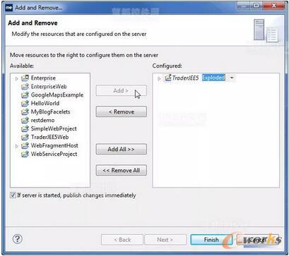

    5.2 部署到服务器
    部署项目到服务器很简单,只需要增加一个项目到服务器即可。
    应用程序服务连接器(下)
    添加项目到服务器

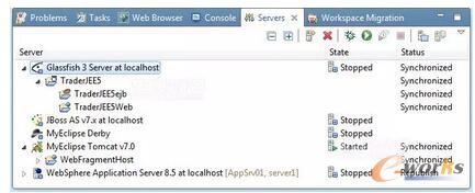

    当支持服务连接器时,在部署时一旦您把它移动到配置列,那么您就可以使用下拉列表旁边的模式来更改默认部署模式。该模块旁边的图标指示部署模式。
    一个项目添加到服务器之后,它会出现在服务器视图下方的服务器名称中。
    应用程序服务连接器(下)
    服务器视图显示部署的应用程序
