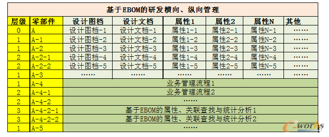

    根据图1表面上看,实施PDM之后的管理变得杂乱无章,实际上我们可以从一张二维表的纵向、横向两个维度看待研发信息化管理方式的转变,详见表1。
    纵向体现的是结构:纵向以零部件组成的EBOM为主线,也是研发信息化管理的核心,详见表1黄色标记部分。
    横向1描述的是关联:通过关联的设计图档、文档、属性等,来详细描述零部件相关的所有信息,详见表1浅绿色标记部分。
表1  研发信息化管理的纵向、横向分析表
表1  研发信息化管理的纵向、横向分析表
    横向2描述的是管理:以EBOM结构为主线,通过业务流程驱动研发体系运转,通过统计分析衡量研发业务运转的状态,详见表1深绿色标记部分。

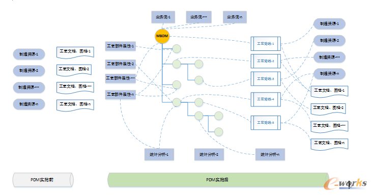

    在实施PDM之前,工艺部门是以工装图档、工艺文件、制造资源为主线的管理方式,工装图档、文档、制造资源具有专门的存放或管理容器。工艺或其他部门需要查找工装、文档时,到工艺档案室或共享服务器中去查找。在实施工艺信息化管理之后,过去以孤立工装、文档、制造资源为主线的管理方式,逐渐演变为以MBOM为核心的管理的方式,详见图2 PDM实施前后工艺管理方式对比。
图2  PDM实施前后工艺管理方式对比
图2  PDM实施前后工艺管理方式对比
