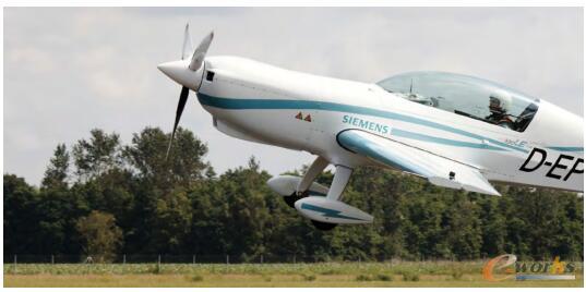

    纯电动、混合动力、超音速私人飞机等新型飞机的发展趋势超出想象,或许我们大部分人都错过了世界上第一架超音速协和式飞机的体验飞行,但我们还有机会体验皮拉图斯PC-24私人超音速飞机。如果能在有生之年乘坐纯电动飞机环游世界,那真是个令人激动的梦想,看起来我们的梦想正在变成现实。由空客、罗尔斯罗伊斯和西门子(对的,西门子也造飞机)联合开发的E-Fan X预计于2020年左右试飞,并计划在2030年推出的第一架可以搭乘100名乘客、里程可以达到大约1,000公里的第一架电动民航飞机。西门子正在雄心勃勃地推动这一计划,并且已经取得了非常亮眼的成绩。2011年,世界上第一架混合动力飞机DA36 eStar首航,这架特别的飞机就是集成了西门子驱动技术部开发的全新传动系统。配有西门子电动飞机推进系统的Extra 330LE于2016年7月4日在德国丁斯拉肯市完成首航。重量约为1,000千克,打破了飞机的世界爬升记录,最高速度可达337.50km/h。

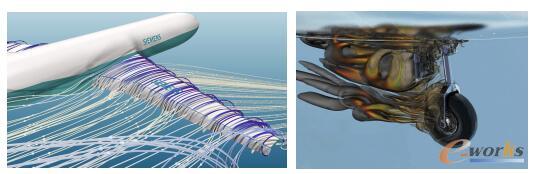

    空气动力性能工程不仅影响机身,而且影响许多其他飞机系统。包括推进、环境控制、起落架、冰保护和航空电子设备在内的系统的设计和性能取决于最佳空气动力学性能。飞机的CFD仿真不仅包括外部空气动力特性,还包括空气动力噪声、腹部整流罩和翼体整流罩设计、APU进气道和导管以及内部流体动力学的多种应用。
空气动力性能工程影响飞机机身及多个系统

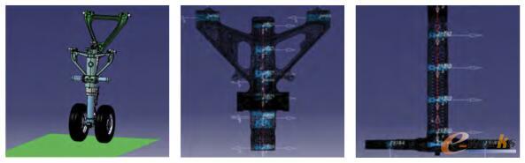

    起落架仿真是一个经典的应用,涉及到液压系统、结构、多体机构运动。吉凯恩航宇福克起落架公司应用Simcenter的1D组件(Simcenter Amesim)和3D组件(Simcenter 3D Motion)设计安全可靠的起落架,实现了30%的时间节省。这个解决方案的组合不仅在飞机制造企业得到广泛应用,在飞机适航性认证机构也有成功应用案例。飞机在正式投放市场之前,必须经过飞机适航性认证机构的认证,适航性认证整个认证过程成本高昂且十分耗时。以起落架的认证为例,要求通过实验室试验、地面试验和飞行试验多阶段认证,考虑到如此复杂的工程问题,物理测试方法明显受限。上海航空器适航审定中心(SAACC)即现在的Simcenter 3D Motion成功确立了C919起落架系统的刚柔多体动力学仿真模型。帮助认证专家改进分析确认和适航审定效率。该模型还考虑了各种复杂设计参数和环境参数,使得适航审定专家能够模拟很多试验条件下难以重现的情况,从而大幅改进检验工作的认证效率和信心。
使用Simcenter 3D 建立的参数化起落架仿真模型

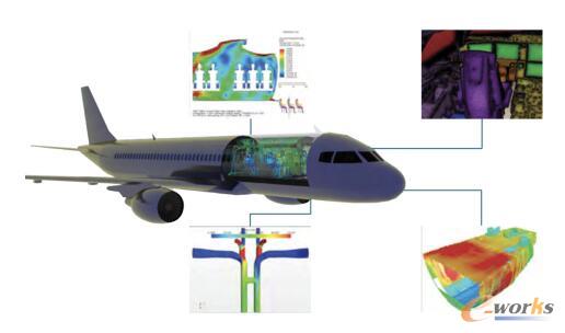

    空客A320 neo飞机利用Simcenter STAR-CCM+(CFD软件)、HEEDS(多学科多目标优化软件)联合,实现在远离地面30,000英尺的高空,外部温度为-40度到-60华氏度(F)的情况下提供舒适的内舱气候。软件寻优设计方法使得两周内完成了更好的ECS设计,减少了90%的周转时间。
空客ECS团队将仿真用于驾驶舱、航空电子、导管和内舱热舒适度
