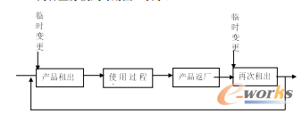

    两种业务模式可用图1表示:
    图1 某公司产品租赁业务模式图

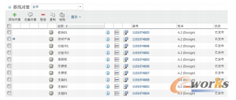

    如图3所示为产品设计完成定型后,创建的产品基线“测试产品 +1101074889+A”。从基线对象中可以查看最终交付给客户的产品零部件版本信息。
    图3 “测试产品 +1101074889+A”产品基线对象

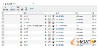

    如图4所示为租出产品前根据客户的需求配置不同功能产品结构信息租赁基线:租赁基线“测试产品+1101074889+A1”。根据此租赁基线,在租出使用过程中,如果出现部分零部件损坏的情况,即可查询损坏件物料号及版本信息,从而快速、准确进行损坏件的替换。
    图4 “测试产品 +1101074889+A1”租赁基线对象

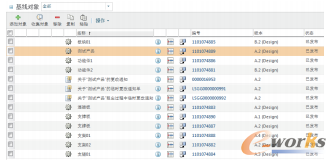

    图5 “测试产品 +1101074889+A2”租赁基线对象
    如图5所示为产品租出返厂后的基线 : 租赁基线“测试产品 +1101074889+A2”。此基线记录的是产品租出过程中所有的整改信息,记录了根据客户问题反馈所作的所有临时变更信息。根据此基线,在返厂后,设计人员可依据此基线记录的变更信息决定产品是否进行该方面的正式变更,以提高产品的性能。

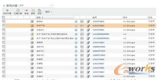

    图7 “测试产品 +1101074889+A4”租赁基线对象
    如图7所示为产品再次租出的租赁基线:租赁基线“测试产品 +1101074889+A4”。此基线与基线“测试产品+1101074889+A1”功能相同,都是为了方便查询损坏件物料号及版本信息,从而准确进行损坏件的替换。
