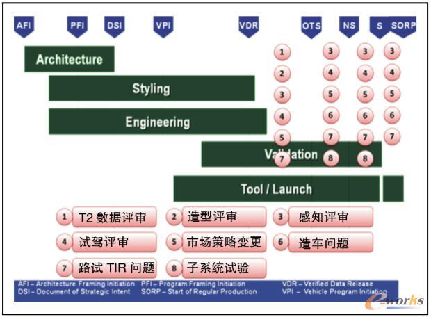

以上涵盖了大多数产品开发的变更原因,此类变更原因并非凭空出现,而是在产品开发的各个阶段中通过评审、造车、试验等表现出来。在整个开发流程中,节点控制主要包括以下方面:
①T2数据评审;
②造型评审;
③感知质量评审;
④试驾评审;
⑤市场策略变更;
⑥造车问题;
⑦路试TIR问题;
⑧子系统试验。
3 变更发生的阶段
在“通用汽车”研发流程中,主要分以下几个阶段。
(1)在VDR阶段,造型已经锁定最终的A面。在VDR阶段后出现的造型变更,如内外饰大的风格调整都应属于造型的变更。
(2)产品开发在VDR节点基本完成数据状态锁定。
在VDR之后的节点出现的配置调整属于零件的变更,如零件功能的调整、结构的变化等。
(3)整车验证和模具开发阶段在VDR已陆续开始,如果出现验证问题和模具问题都将导致零件变更。从图1中可以看出,变更发生在VDR之后。
图1 变更发生的阶段

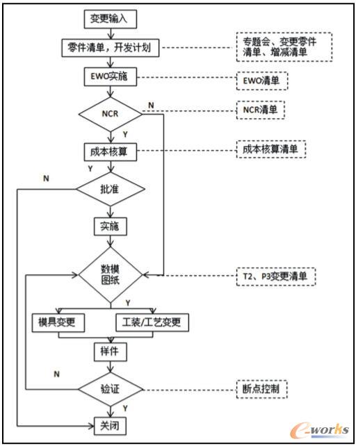

目前“通用汽车”建立了具有通用特色的工程变更流程,其主要靠工程工作指令EWO(Engineering Work Order)在车型开发和生产周期中,用以下达工程变更指令。除EWO实施工程变更外,还应由其他系统支持。
当发生变更时,首先应该确定变更所涉及的零件,把相关零件整理成一个清单。其次是确定变更零件所涉及的区域,如造型、PE、ME、采购、质量等相关部门。通过变更零件专题会来告知相关区域,工程师通过EWO实施变更。
最后是项目管理人员收集变更零件的开发计划,定期回顾进展,在最终验证阶段组织物料断点专题会,协调各区域实施变更,评审验证完成后关闭变更系统。在整个过程中,项目管理人员可以通过Openissue清单管理人员变更问题进展、零件清单、EWO清单、变更零件实施计划来监控变更实施过程。
5 变更管理流程
除了有效的变更管理工具之外,还要有合理的变更管理流程。图2的变更管理流程可以作为实际项目变更管理参考。因为所有的变更都将落实到零件的变更,所以PE在整个变更中需要起到主导作用。例如,反馈变更零件清单,告知相关区域人员,实施变更,验证和关闭问题。
图2 变更流程
项目管理人员需要将变更问题纳入OPENISSUE表,可以按需组织专题会,在整个变更过程中持续维护变更零件清单,持续跟踪变更零件开发计划,协调变更实施验证。造型、静态感知、动态感知、数据管理、市场、生产启动、总装工艺、质量部等需要协助完成变更验证和关闭。

变更虽不可避免,但并不是束手无策,项目管理人员可以优化变更管理:尽量让发生变更的评审在项目前期发生。例如,最终版造型A面和T2数据评审前组织预评审,让问题提前暴露。在正式造车前进行软工装造车,提前验证感知质量问题和性能问题。只有提前发现问题,才能提前解决问题。按变更管理的思路和方法管控变更。优化后的节点控制如图3所示。
图3 优化后的节点控制
