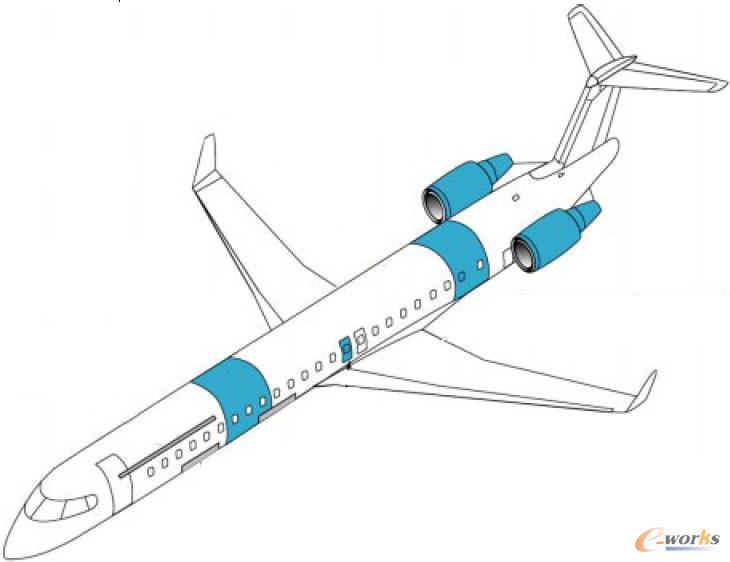

    例如,某支线飞机按座位数分为两种系列,即基本型和加长型。加长型指机身加长,增加客座数。在设计基本型飞机时,一般在机身的中部事先留有设计分离面,为机身提供加长部分的界面,同时保持飞机重心位置不变,如图2所示。
加长型飞机方案
图2 加长型飞机方案

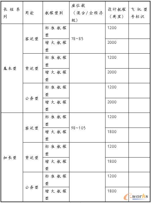

    某案例飞机的系列化情况如表1所示。
表1 某案例飞机的系列化情况
某案例飞机的系列化情况
    注:1英里=1.61公里。

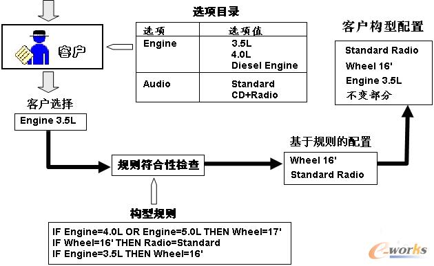

    图3是某型号汽车的构型配置的简单示意图。客户可以根据自己的爱好,选择汽车发动机的配置,实现“个性化”。
客户构型的配置
图3 客户构型的配置
    在本例中,供客户选择的发动机就是一个选项(Option),而发动机的排量值就是选项的值,同样,音响也是“选项”,音响的型号也是选项的值。

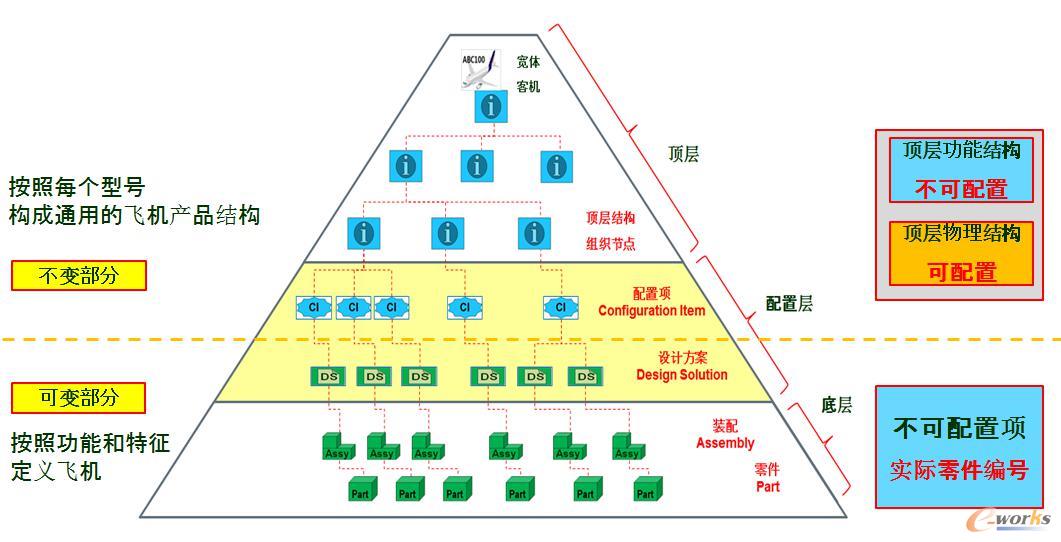

    要做到对产品结构的有效管理,必须改变传统的自底向上堆积零件而组成飞机产品结构的落后方法,改变逆向工程的研制模式,采用自顶向下的产品设计和管理方法。在设计工作开始之前,定义飞机顶层产品结构和配置,在研制过程中自顶向下逐层冻结产品构型,确定构型和配置后再进行三维数字化模型的设计,最终形成完成整体的BOM。一般而言,产品结构以型号项目为基础构建可配置产品、产品系列和顶层部件,进而依据飞机功能产品规范划分工作包,最后根据工作包展开详细底层零部件设计,产品结构规划参考示意如下。
产品结构划分示意
图4 产品结构划分示意
    产品结构的设计和定义的原则主要有下列几项:
    (1)设计方式:变化最少。
    (2)组织方式:将可变部分、不变部分分开。
    (3)链接方式:分顶层、配置层、底层三个层级。
    从变化的角度来讲,飞机的产品结构分为可变部分和不变部分。其中不变部分按照每个型号构成通用的产品结构;可变部分按照功能和特征来定义。从配置的角度来讲,飞机产品结构分为可配置部分和不可配置部分。其中配置层是可配置部分,在这里管理飞机的有效性信息,并且管理飞机产品的变更;而底层是实际零件编号,由装配和零件模型组成。
产品结构设计与定义原则示意
图5 产品结构设计与定义原则示意

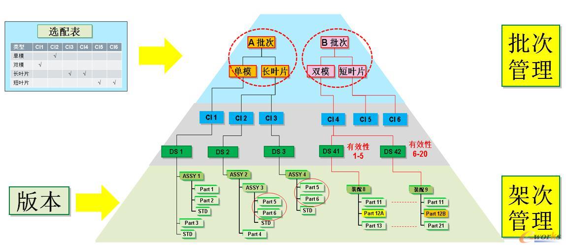

    对于批次管理,在型号定型前后的研制过程中需要同时进行产品试制和批量生产,不同的试制批次满足不同的性能试验要求,不同批架次之间构型各不相同。不同的设计方案或不同的设计版本在飞机型号系统中进行配置,形成固定基线的产品或系统,是飞机产品构型管理的主要任务。
    对于架次管理,按照定义在配置层的配置项和设计方案进行架次的有效性定义,基于定义好的业务规则进行有效性过滤,就可以得到需要的单架次的飞机产品结构和BOM。

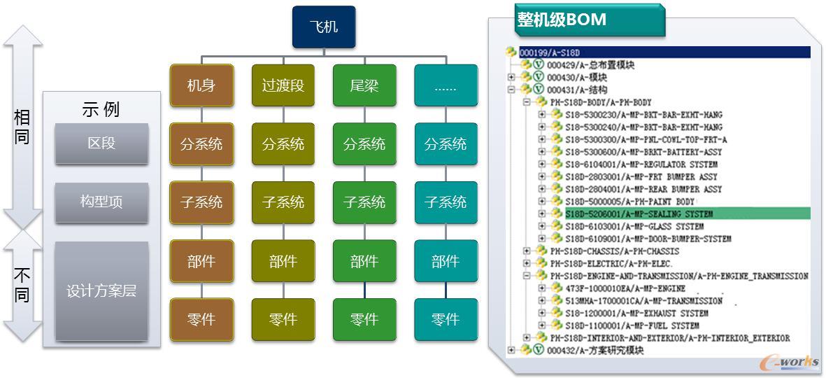

    Teamcenter对构型管理有全面的支撑。在产品结构规划方面,可将顶层结构被分解为多个系统与子系统,有利于多方案和并行设计,使数据查询更加方便快捷。下图给出了基于Teamcenter变量构型选项的结构标识分解示例。
产品配置结构
图6 产品配置结构
