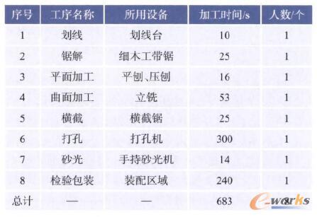

通过现场观察得知,该生产线加工最耗时的零部件为椅子后腿,可知生产瓶颈为椅子后腿。本研究选取椅子后腿为研究目标,通过工业工程作业测定技术对各工位进行测时,获得椅子后腿的加工工艺流程、生产设备和加工时间,如表1所示。通过生产车间的调研,总结椅子后腿的生产工艺流程如下:实木板材一划线一锯解一曲面加工一平面加工—打孔一砂光一检验。

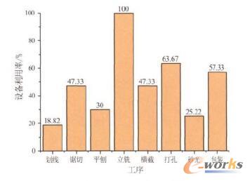

通过生产线实际调研可知,椅子后腿的平均加工时间为11.38min,是整个实木椅子生产过程中加工最慢的零部件,严重阻碍了其他生产设备的运作,影响生产进程,是调整生产线的重点改善工序。在PLM软件中建立椅子后腿的仿真生产线模型,如图1所示。利用PLM软件对表1中记录的椅子后腿生产数据进行建模并运行,建立的仿真生产线模型,产线运行结果如图2所示。

对于生产线的平衡问题,通常是由生产线平衡率、生产线平衡损失率及生产线平滑指数等指标来评定,公式如下。由表1中的作业时间可得,此生产线的平衡率为28.46%、平衡损失率为71.54%、平滑指数为240.92。明显可以看出此生产线生产平滑率过低、平滑指数,表明各个工位作业时间范围波动较大,存在着严重影响生产效率的瓶颈工序。

其中W为作业总时间,n为工作站数量,Tc为作业工位的最长时间、Ti为第i个工序的作业时间。由运行结果得到设备利用率,其中打孔工序的工作时间比为100%,而其余工序的平均工作时间比不到10%。说明椅子后腿的加工过程中,打孔这一工序耗费的时间最长,设备负荷最大,限制了其他生产设备的运作,阻碍了生产进度,使得整条生产线生产节拍混乱,设备等待加工时间较长。

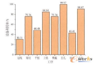

包装工序中,由于零部件摆放杂乱,包装纸需要现场裁尺寸,没有固定填充物工人需要手动挤压包装箱等原因,使得包装过程缓慢,效率低下。观看其他生产线包装椅子的视频资料,参考包装数据对该生产包装区域进行设计。基于软件平台,将打孔时间设置为33s,包装时间设置为40s,运行模型得到结果如图3所示。改善后生产线平衡率为43.87%,平滑指数为29.19,设备空闲状态减少明显。

第2次模拟改进后生产设备的平均利用率大幅度提高,生产线平衡率为50.31%,平滑指数为18.69,但依然存在打孔工序的生产瓶颈,且锯切、立铳、横截、包装环节的加工能力有待提高。

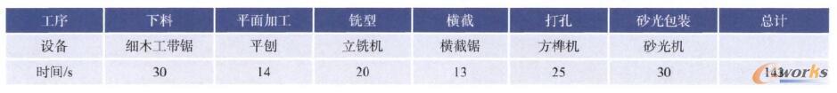

(3)打孔工序需要先划线,再打孔,为提高加工效率,增加一位工人专门进行划线,改善后各工加工时间如表2所示。
表2 椅子后腿第3次改进后的生产线情况

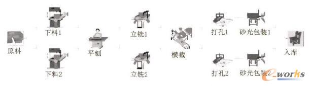

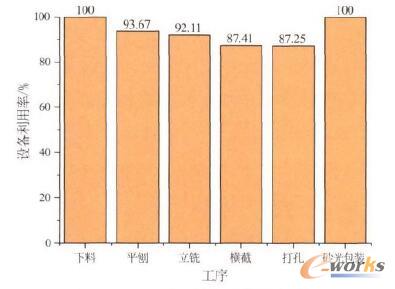

将改进后的生产参数输入PLM软件进行建模如图5所示,并进行仿真,得到的结果如图6所示。分析可知,第三次改进后的生产线设备平均利用率达到93.97%,生产线平衡率为88.33%,平滑指数为2.46,不存在生产瓶颈,生产能力大幅度提高。
