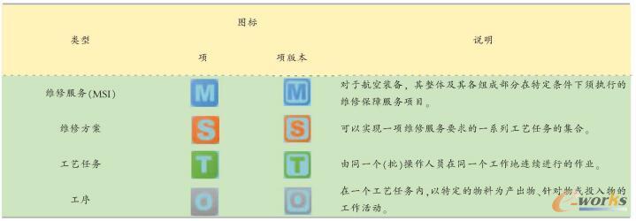

    数据对象化。将修理工艺研发过程分为“明确维修要求”“策划维修方案”“维修方案详细设计”三个阶段,在系统中设置“维修服务”“维修方案”“工艺任务”“工序”四种类型的工艺数据对象,用于描述航空装备修理工艺研发过程各阶段涉及的全部工艺技术要求和工艺过程。四种工艺数据对象具体类型见表1。
表1 四种工艺数据对象类型
四种工艺数据对象类型

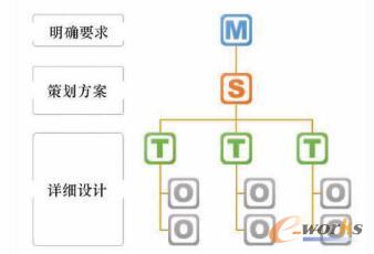

    下述四种工艺数据对象之间的层级结构及其与修理工艺研发过程各阶段的关系可以用图1来表述。
工艺数据对象层级结构
图1 工艺数据对象层级结构
    数据对象定义。工艺数据对象使用属性和数据集来对其进行详细定义(描述),并使用与之具有关联关系的独立文档对象对其进行说明。以“维修服务”对象为例,其典型数据结构如图2所示,其他三类工艺数据对象具有与之相似的数据结构。
“维修服务”对象典型数据结构
图2 “维修服务”对象典型数据结构
