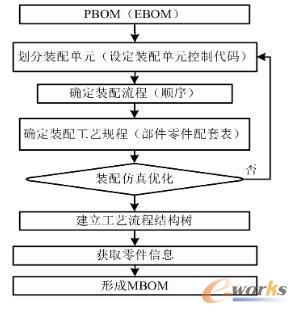

       数字化条件下制造部门技术人员在EBOM(Engineering Bill Of Material,工程物料清单)基础上,结合工艺计划部门给出的工艺组合件而形成的结构树称为PBOM(Planning Bill Of Material,工艺物料清单),在PBOM基础上,依据工艺分离面划分原则,重新定义产品零组件结构关系,建立以装配为主线的工艺树形关系结构,形成MBOM(Manufacturing Bill Of Material,制造物料清单)。MBOM重构流程,见图1所示。
MBOM重构流程
图1 MBOM重构流程
       4.2 以模型为核心的装配工艺规划
       在系统中BOM划分由顶向下进行,先进行总体规划,再进行详细设计。按照工厂的生产实际和工艺要求对设计BOM进行适当调整,形成新的BOM结构的过程,其中包括PBOM划分与MBOM划分。
