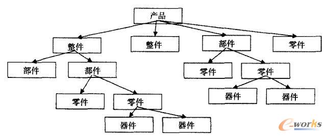

       产品结构管理一般是通过产品结构树的建立。对产品结构层级、相关的文档关系和版本进行管理,通过多层的产品结构展开,逐层管控到物料。但产品结构管理的传统方式很难直接适用于电路模块产品。主要包括:
       (1)传统的产品结构树是基于实物结构建立的。电路模块本身就位于整个系统结构树的底层。很难再去对它进行拆解。产品结构管理应用的目标之一是通过产品的分解,实现设计分工、派工。而在元器件单位产品基本不再实施分层派工,一般由一个设计师独立完成整个产品的设计。如图1所示
产品结构树模型
图1 产品结构树模型

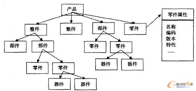

       产品根据装配的层级,按照单机、组件、部件、器件、元件等层级逐级分解形成的分层树状结构称之为产品结构树,如图2所示。产品结构树管理的原理就是通过将各层级及其之间的逻辑关系来描述以产品结构模型为基础的整个产品信息,再对各层级的对象进行编码、命名、属性管理和版本管理。通过产品树的建立向分层单元的设计组织派工,按照统一的标准规范开展分层研制,并通过产品结构树对整个项目进行跟踪管控。
产品数管理模型
图2 产品数管理模型

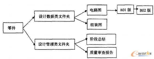

       2.2 图文档管理及版本管理
       在产品结构树下建立相应的文件夹,在文件夹下归集产品相关的设计图纸、BOM清单、工艺文件、检验规范、设计说明等文件。对相关文件进行结合项目研制的阶段和变更规则。进行版本管理。如图3所示。
图文档管理模型
图3 图文档管理模型
       这些文档都将存放于PLM系统服务器的电子仓库,系统支持多维度的查询,并支持对电子文档的借用管理,将跨产品间的文档借用建立关联关系,以便于质量追溯。

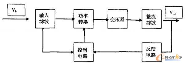

       电路模块产品以功能单元加实物单元组合的方式建立产品结构树。其中功能单元主要来源于电路模块产品的设计原理和设计规范。以DC/DC变换器模块为例,DC/DC变化器从电路功能角度来分,可以分为以下几个部分:输入滤波、控制部分、功率变换、整理滤波、反馈回路及变压器,它们共同组成了一完整的DC/DC变化器的电路结构,实现闭环控制。功能框图如图4所示。
DC/DC电源模块功能框图
图4 DC/DC电源模块功能框图

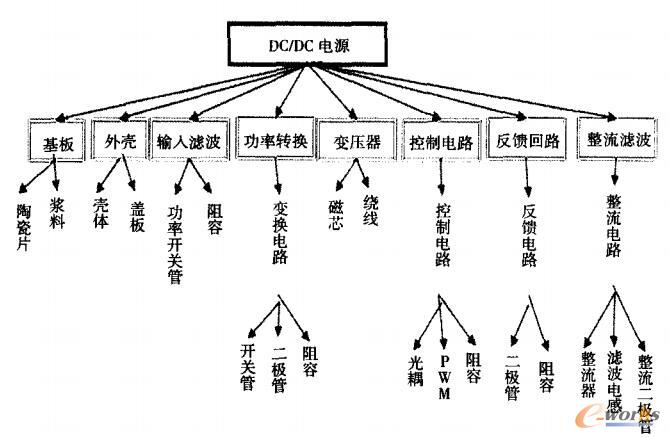

       根据DC/DC变换器的功能单元,向下分解出元件物料,形成产品结构树。DC/DC电源可以是多路组合,可以在各自的功率单元下进行分别描述。如图5所示。
DC/DC电源模块结构树模型
图5 DC/DC电源模块结构树模型

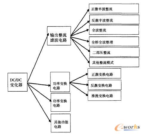

       3.2 对功能单元进行分类建库
       每个功能单元一般会有相对固定的实现方法,需要将这些实现方法整理、分类,通过对每一类电路模块产品的功能单元定义,约定名称、编码、特征等管理要素。形成同类产品的设计模型库,如图6所示。在此模型库下,通过项目的积累不断地丰富库的内容,逐步形成企业的产品知识平台。
DC/DC电源功能分解模型
图6 DC/DC电源功能分解模型

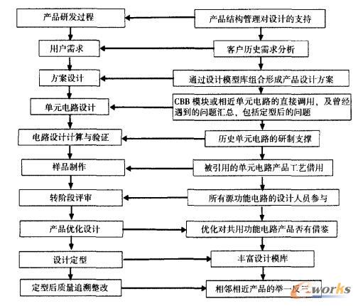

       通过产品结构管理和设计模型库的建设,对新产品设计提供极大的支撑,如图7所示为产品结构管理对产品全生命周期中的支持模型。
产品结构管理在产品全生命周期的支持模型
图7 产品结构管理在产品全生命周期的支持模型
       (1)设计师接受新的研发任务时,可以调阅客户历史的需求。掌握客户偏好和特殊需求。
       (2)在确定设计方案时可以快速地从已建立的设计模型控制选择现有的功能单元设计方案,组合形成新项目的设计方案。也可以查询相近产品的设计方案,在此基础上修改完善。
       (3)在单元电路设计时,可借鉴所有历史曾经归集的单元电路设计案例,其中包括经过专家评审确定CBB模块。
       (4)在设计技术和验证活动中,由于所引用的功能单元已经经过相应的设计计算和功能验证,相关数据可以直接引用,只需在此基础上丰富完善即可。
       (5)在评审阶段,可将该产品引用的各功能单元电路原作者邀请加入评审组,由于对各自的功能单元比较了解,对原功能单元电路存在出现的问题和潜在的故障有直接的认识,能够给予新产品设计真实、有效的反馈意见。
       (6)产品设计优化同时也可以按照对设计数据库的不断优化完善。并可对已设计的产品提出同步改进意见。
       (7)产品定型时,各功能单元电路同步归档,不断丰富产品设计模型库。
       (8)在产品定型后,出现质量问题,相关的整个措施,可以通过功能单元的借用关系进行反追溯到其他产品,分析影响,实现真正的举一反三。
