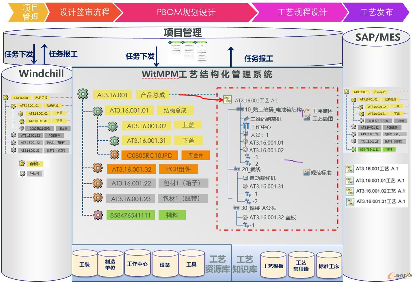

       2.2 工艺设计数据流
       工艺设计任务来源于项目管理模块,项目启动后接收工艺任务,在物料发布和EBOM发布后,开始搭建SAP工艺路线、PBOM和结构化SOP,输出工艺文档、工艺报表,将SAP工艺路线和PBOM发送至SAP,SOP文件发送至MES。打通BOM结构信息数据流,构建完整的BOM管理规范。打通工艺文档发送到MES的数据流,实现数据源的统一。
工艺设计数据流
图3 工艺设计数据流

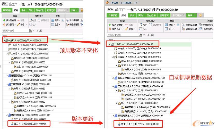

       2.3.2 工艺资源维护
       工艺资源与结构化工艺的工步、工序为最新版本关联,只要不影响工艺资源的型号规格,则不会影响结构化工艺所产生的SOP等相关信息。工艺资源的修改只限于工艺相关属性的修改及补充。若工艺资源型号规格有变化,则通过新建工艺资源的方式处理,不可直接修改工艺资源。
       工艺资源升版后,工艺资源结构树及结构化工艺对象立即关联新版本对象,无需用户额外处理,详见如下:
工艺资源结构树
图4 工艺资源结构树

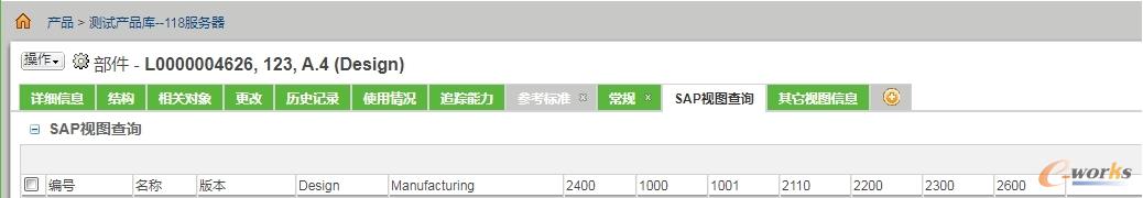

       ●视图扩充查询
       视图扩充是否完成批量查询功能,在搜索界面定制批量查询功能。
       工程师在物料搜索界面选取物料后,PLM通过视图查询接口向SAP查询物料的视图扩充状态,通过表格反馈视图维护完成情况。
       是否完成需工程师核对,因视图扩充已走视图扩充审签流程,BOM专员汇总时核对数据完整性。
视图扩充查询示意
图5 视图扩充查询示意

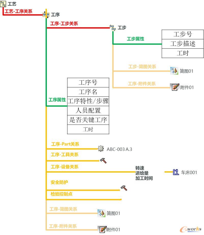

       2.5.2 结构化工艺
       结构化工艺是指,将工艺计划、工序、工步、资源对象化管理,通过工艺计划为根节点挂接工序,工序下挂接工步,以树结构组织各类工艺设计要素的数据组织方式。通过工艺数据的结构化,可以与BOM结构进行参装,将物料信息和工艺计划统一管理,可以向下游提供结构化的工艺数据。并通过结构化数据生成静态文件,在此方案中输出工艺流程图和SOP。
结构化工艺示意
图6 结构化工艺示意

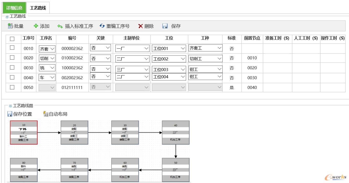

       2.5.4 工艺路线编制
       工艺路线图操作菜单可保存工序位置(位置调整后通过该按钮保存调整后位置)、并支持自动布局。且实现关键工序路线图边框标红显示,路线图中包含信息有工序号、工序名、工厂等,默认以自动蛇形布局,也可手动进行蛇形自动布局。
工艺路线编制示意
图7 工艺路线编制示意

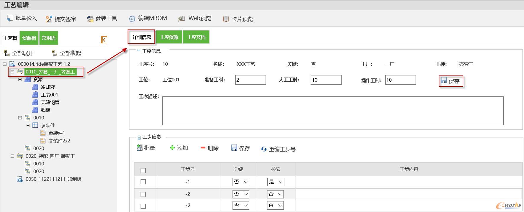

       2.5.5 定义工序工步
       通过工艺树中点选工序时,主内容页面自动展示到工序的详细信息页面,显示工序基本信息及工步信息;
定义工序工步
图8 定义工序工步

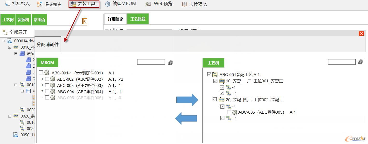

       2.5.6 参装件分配
       参装时,只能是PBOM发布以后,不能参装是临时物料号的物料。
       参装时,读取PBOM并根据物料分类排除部分零件(例如挂载在结构中以部件类型定义的材料)。
       2.5.7 结构化数据发布
       工艺人员在完成工艺计划后,发起结构化工艺审签流程,流程审签完成后,系统自动通知文控人员,文控人员确认后,文件发送到MES系统。如没有实施MES系统,由文控人员打印下发最新文件至车间指导生产。
部件参装示意
图9 部件参装示意

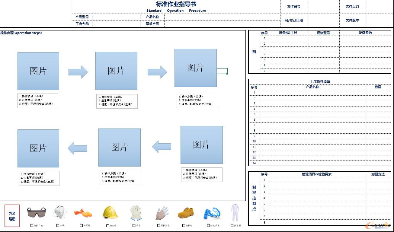

       2.5.8 输出SOP
       工艺计划审签完成后输出SOP文件,包含一张竖版封面,一张竖版工序流程图,若干张横版作业指导书,输出EXCEL格式和轻量化PDF格式;
       SOP文档作为文档对象管理,工艺计划审签完成后,自动生成,为已发布状态,SOP文档与工艺计划建立关联关系。不允许用户直接变更SOP文件。工艺计划发生变更时,工艺计划审签完成后,重新发布SOP文件,状态为已发布,升级大版本。
标准SOP输出
图10 标准SOP输出
       若图片、机、物料、操作步骤、健康环境安全这5个属性值或图片超过单页显示内容,则PLM系统将创建下一页标准作业指导书,并将上述剩余未显示部分进行填充。若第二页依旧不够,则通过第三页第四页方式进行展示。
       通常结构化工艺编制完成后,即可直接将结构化工艺信息提取后形成SOP文件并直接推送至MES系统,但考虑到PLM系统与MES系统的使用需要一定时间过渡,结合数据准确性因素,所以通过PLM系统自动生成SOP文件后,提示结构化工艺流程发起者,示意可以提交SOP签审。
