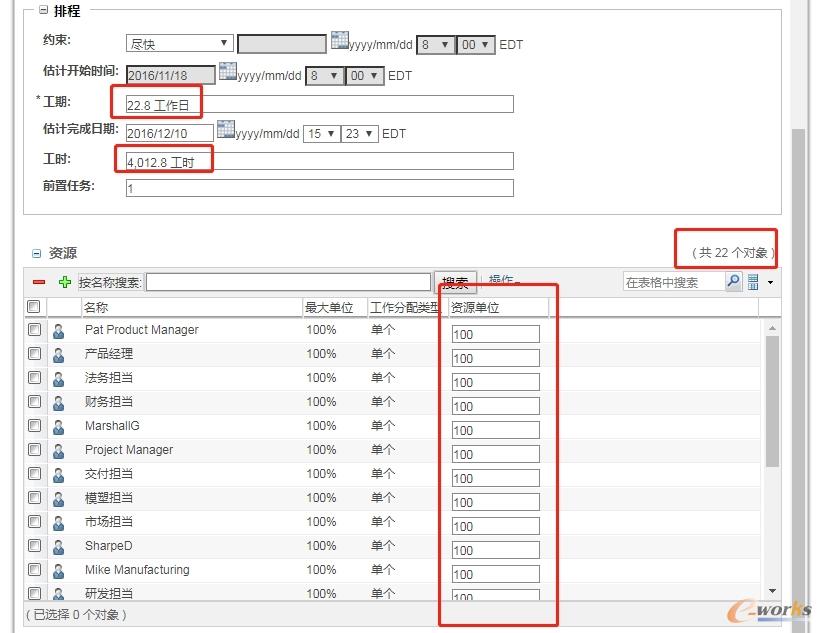

       2.资源及资源使用率
       在系统中,每一条任务都会自动计算工时。任务工时的统计量由承担任务的各个资源乘以其使用量再乘以其工期计算得出。因任务持续时间(工期固定),所以系统默认将所有资源对于任务的使用工期都定义为任务的工期。
项目活动
图7 项目活动
       以上图T0制作任务为例,共使用市场担当、采购担当等14个不同类型的资源,同时默认每天8小时工作时间,持续工期为38天工作日,所以总工时为14*8*38=4256工时。
       若将市场担当的资源使用率改为20%,则工时为13*8*38+8*0.2*38=4012.8工时
项目活动及其资源分配
图8 项目活动及其资源分配
       其业务含义为:在固定的38天工期内,由14人资源组成的团队,根据其不同的使用率,计算出此任务的工时总额。
       若将此任务类型改为固定工时,则以上一次修改的总工时倒算出所需的工期。例如以4012.8工时为例,现将类型改为固定工时。同时将资源由14人调整为22人,且每人的使用率为100%,则工期为4012.8/22/8=22.8天。

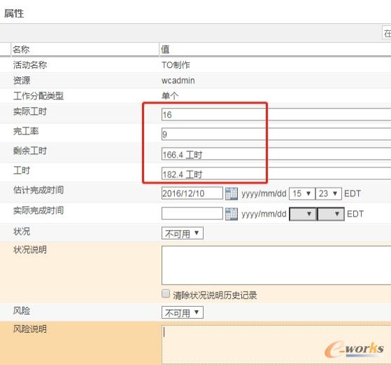

       在WBS界面中,找到跟踪工时按钮,点击进入工时填报界面。系统会自动根据自己所使用的资源情况,计算出可以填报的总工时。工程师需要根据业务情况,填写任务完成百分比。
       例如:
       1.任务完成50%
完工率填报
图11 完工率填报
       系统会根据完工率*工时得到实际工时,此处为50%*182.4=91.2小时。
       2.任务完成16小时
工时填报
图12 工时填报
       系统计算逻辑为:
       完工率=实际工时/工时=16/182.4=8.7%≈9%
       剩余工时=工时-实际工时=182.4-16=166.4小时

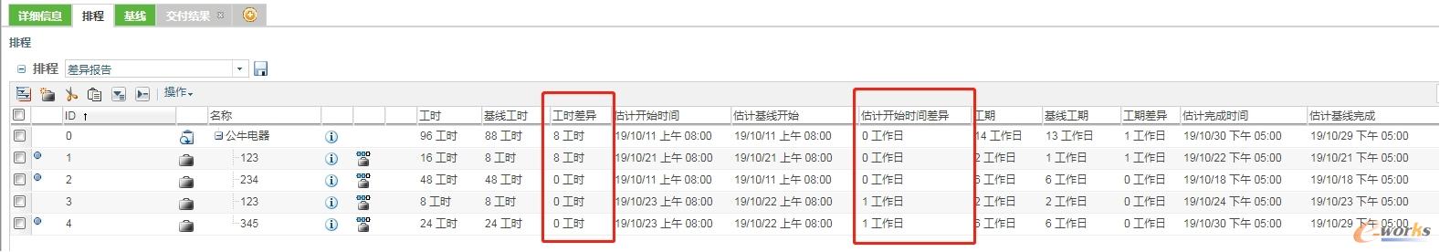

       项目基线的主要目的在于项目计划变更前后的对比,用以使项目经理快速获悉变更的差别。比较A:
基线对比(概览)
图13 基线对比(概览)
       活动计划与当前计划进行对比,通过查看排程中的差异比较视图。
基线对比(无差异)
图14 基线对比(无差异)
       因两基线工时及工期都没有偏差,所以差异显示为0。比较B:
基线对比(概览)
图15 基线对比(概览)
       因两基线工时及工期都有偏差,所以差异比较页签中显示如下:

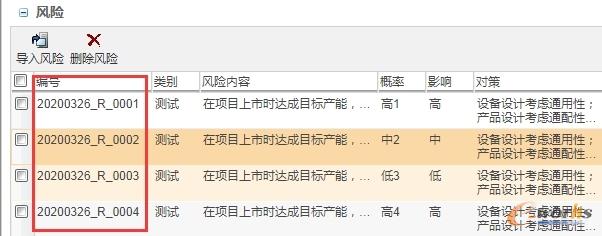

       2.7 项目风险及问题管理
       想要消除风险对项目的消极影响首先应该将其识别出来,比如风险的来源、产生的条件等,并分析该风险发生的概率和对项目造成的影响。项目风险的识别并非是一蹴而就的事情,应当贯穿于项目的整个生命周期内。
       记录风险的相关信息,风险的的描述,风险的信息可以根据业务的需求进行扩展,指定风险处理的负责人。风险因未发生,所以只做风险登记,尚不需要流程审批。
       在项目进行过程中,应当建立一套健全的问题管理机制,这样在发生一些问题的时候可以快速反应,有效决策,防止问题的进一步扩大。
项目风险列表
图19 项目风险列表

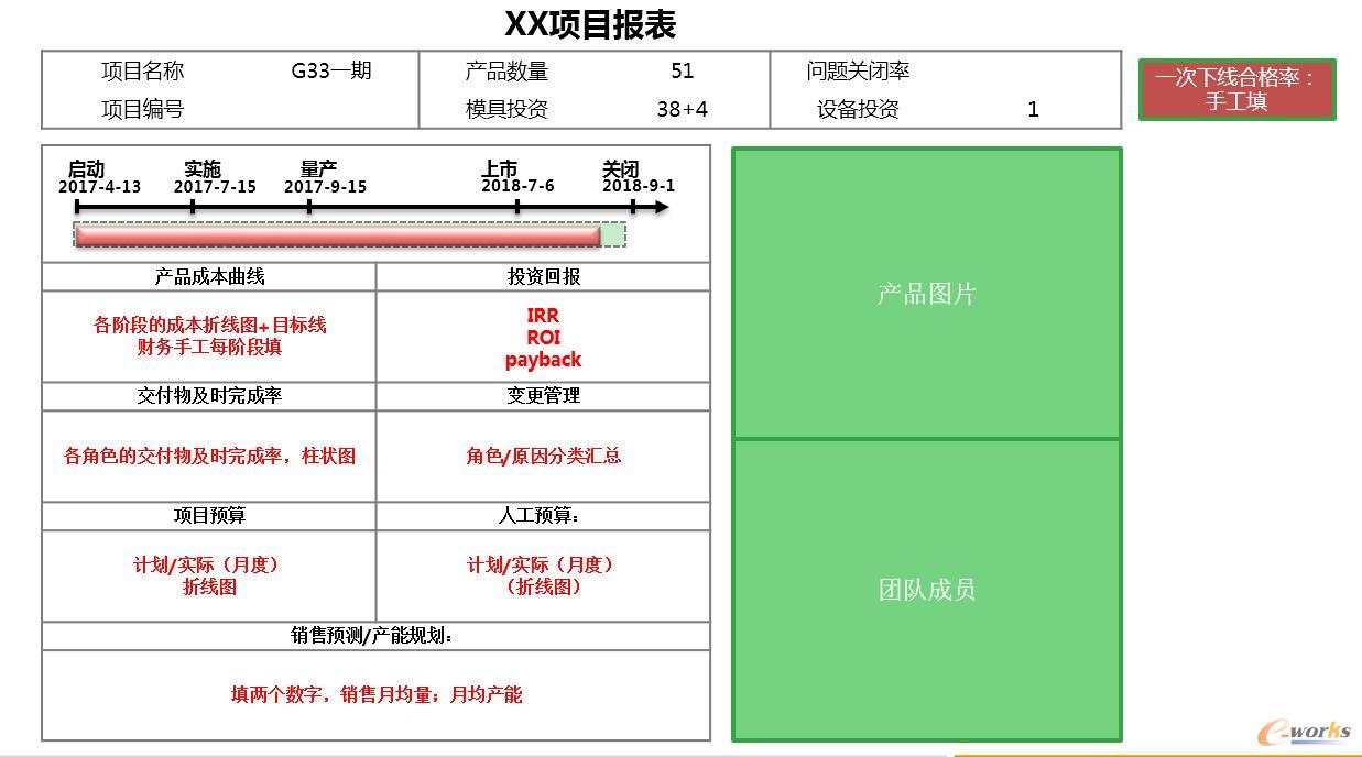

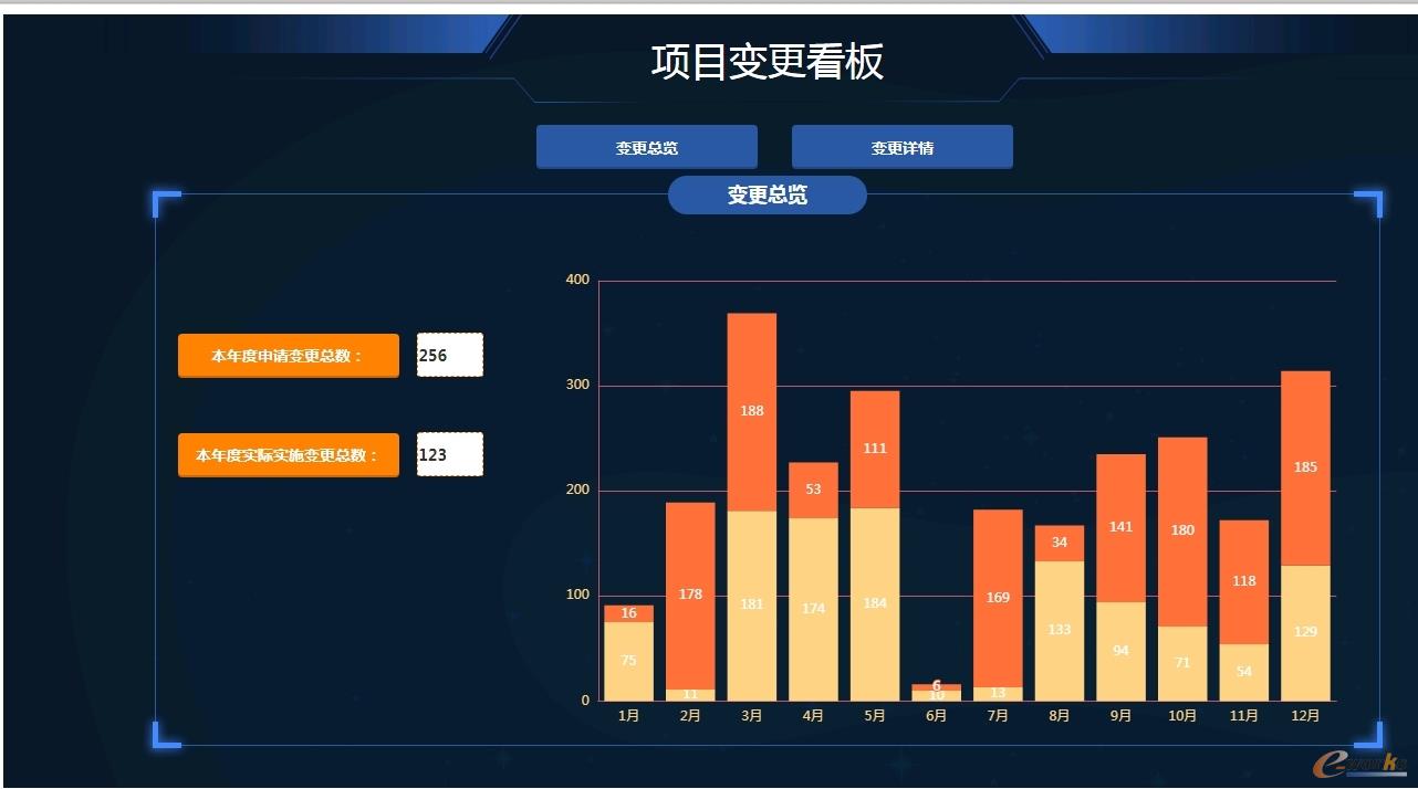

       2.8 项目看板及报表管理
       通常项目经理通过报表及看板来监控项目的运行状态,并根据具体信息进行纠偏。所以此部分信息的准确性则尤其重要。但从项目管理推进的角度来看,在项目管理第一期就制定详细的项目报表则风险非常大,其原因在于:项目管理平台上线使用初期,会伴随着磨合甚至职能调整的情况。在此之前就进行报表的规划会因为业务的调整而面临报表信息变化的可能,而且这种可能性会非常大,建议企业在项目管理平台落地后再行规划。
       但本次企业依旧对项目报表提出了如下实施内容:
       1.项目预算
项目预算看板
图21 项目预算看板
       2.项目变更
项目变更看板
图22 项目变更看板
       3.单项目看板
单项目报表原型
图23 单项目报表原型
