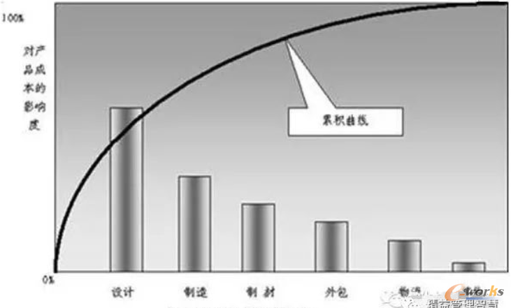

       2.各业务环节上降低成本
       设计是影响产品成本最重要的因素。
影响产品成本的影响度
图1 影响产品成本的影响度
       如图1所示,影响产品成本的因素包含设计、制造、制材、外包、物流及其他。制造成本最终反映在报价上,如果不包含供应商的制造成本,采购的成本就可能会高于内部制造成本。另外,包装费用、加工精度和加工费等也会影响到产品的成本。

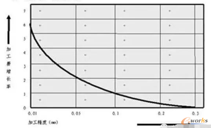

       ●加工精度与加工费用成正比
精加工精度与加工费用的关系
图2 精加工精度与加工费用的关系
       如图2所示,随着加工精度的提高,加工费用会呈指数增长。当精度提高到一个数量级,就意味着使用的设备等级越高。
       原来可以使用一台几万元的设备,假如要提高加工精度,就必须使用几百万元的设备。价格不同的设备,折旧费也不同,加工成本的差别也会非常大。
