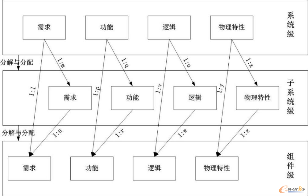

       图2将产品层级分为系统级、子系统级、组件级,图中的单向边代表一对多的关系。其中:
       系统级是产品的结构组成,可能包含多个系统、子系统和组件,也可能只由一个简单的组件构成。系统级需求模型中l和m的取值为:{R(l,m)|l≥0,m≥0,l+m≥1};功能模型中p和q的取值为:{F(p,q)|p≥0,q≥0,p+q≥1};逻辑模型中u和v的取值为:{L(u,v)|u≥0,v≥0,u+v≥1};物理特性模型中x和y的取值为:{P(x,y)|x≥0,y≥0,x+y≥1};
       子系统主要是由组件构成,是产品的基本组成单元,n、r、w和z的取值为:{(R(n),F(r),L(w),P(z))|n≥1,r≥1,w≥0,z≥0}(当w=0时,子系统级下的组件无逻辑架构,是构成子系统的最小单元,由组件满足子系统某些功能和性能要求;当z=0时,当前组件无需开展物理建模仿真分析);
       组件是由一系列需求、功能、逻辑和物理模型构建而成,是构成系统和子系统的基本单位。

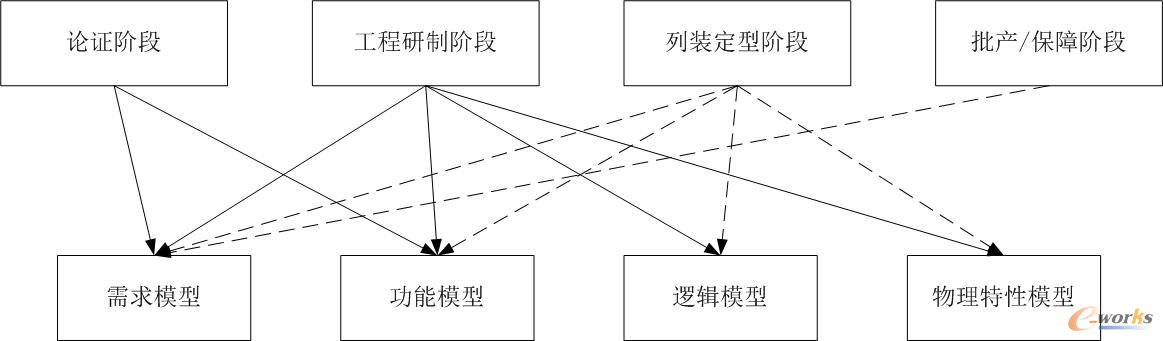

       军用航空器研制阶段分为论证阶段、工程研制阶段、列装定型阶段和批产/保障阶段。在论证阶段会产生需求模型、功能模型;在工程研制阶段,对基于同一项目产生的需求模型、功能模型进行细化分解,生成此项目逐步细化后的需求模型、功能模型、逻辑模型和物理特性模型等产品设计输出结果;在列装定型阶段更新维护同一项目内的需求模型、功能模型、逻辑模型和物理特性模型;批产/保障阶段更新维护同一项目内的需求模型。

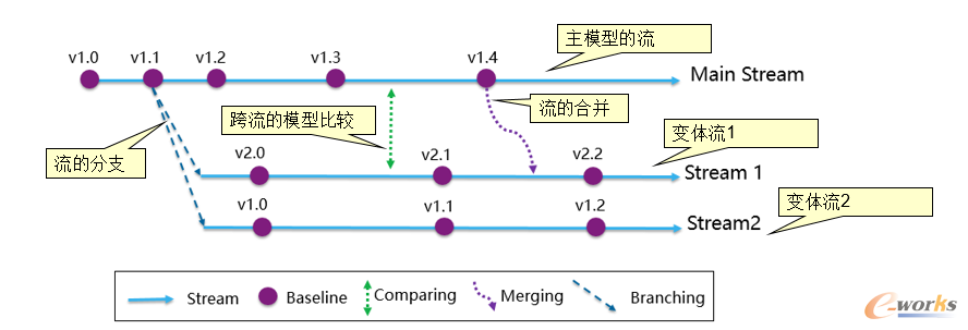

       图5为基于数据流的模型版本管理原理,为模型的多版本管理带来了极大的灵活性。一个流可以代表某个产品模型设计过程,到了产品某个阶段,可以基于当前的基线版本同时派生出若干条子流,子流可以代表着产品模型不同的版本,所属不同的团队或者不同的系统工程师,根据统一的模型基线,进行不同的模型设计,最后项目交付最优的模型。流之间可以进行比较,在某个流中发现的问题,可以在子流中完成问题归零,或者通过子流合并到父流中。

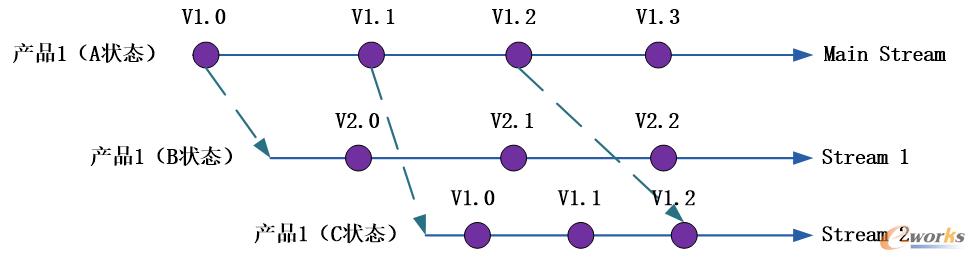

       图6为同一产品不同多状态之间模型版本演进过程,产品1(A状态)为产品1模型主流,在产品1(A状态)模型的基础上衍生出产品1(B状态)和产品1(C状态)模型。产品1(B状态)模型初始版本与产品1(A状态)版本一致,即v1.0,在v1.0基础上衍生出v2.0模型,并在Stream 1上衍生新的版本;产品1(C状态)在产品1(A状态)v1.0模型基础上,衍生出一条分支Stream 2,形成初始版本v1.0模型,在v1.0基础上衍生出v1.1模型,基于产品1(A状态)v1.2版本生成产品1(C状态)v1.2模型。

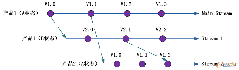

       图7为不同产品之间模型版本演进过程,产品1(A状态)为产品1模型主流,在产品1(A状态)模型的基础上衍生出产品1(B状态)和产品2(A状态)模型。产品1(B状态)模型初始版本与产品1(A状态)版本一致,即v1.0,在v1.0基础上衍生出v2.0模型,并在Stream 1上衍生新的版本;产品2(A状态)在产品1(A状态)v1.1模型基础上,衍生出一条分支Stream 2,形成初始版本v1.0模型,在v1.0基础上衍生出v1.1模型,基于产品1(B状态)v2.1版本衍生出产品2(A状态)v1.2模型。

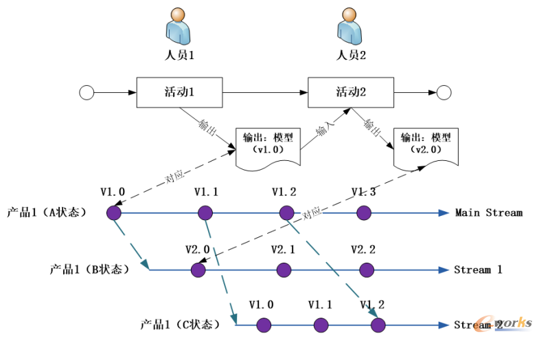

       图9为基于流程的产品模型共享方式,产品1某个研制流程中活动1输出物为模型(v1.0),对应产品1(A状态)Main Stream中模型(v1.0),活动1节点输出作为活动2节点的输入,通过流程执行实现模型共享,活动2输出物为模型(v2.0),对应产品1(B状态)Stream 1中模型(v2.0)。
