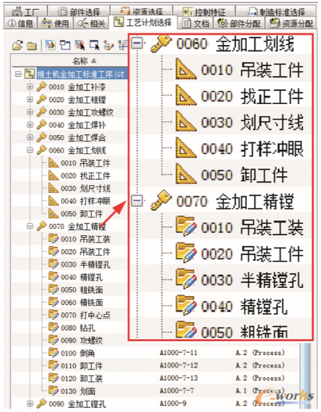

       机加工艺结构的搭建包括工序和工步的搭建、工艺内容的录入、工艺资源的分配及工艺附图创建等。由于不同工艺种类的工艺属性不同,例如机加工艺需要填写切削速度、进给量、切削深度等属性,而焊接工艺需要填写电压、电流等属性,为了方便工艺内容的录入,根据不同工艺属性设置了标准工艺模板(见图1)。标准工艺模板确定后,根据工序安排及各工序内容,将标准工序和标准工步复制到工艺计划界面,相同工序、工步可重复复制,工序和工步编号采用0010、0020、0030的形式,以便于自动生成工艺结构后工序和工步的插入。

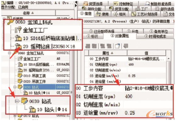

       工艺结构搭建完成后即可进行工艺内容和工艺资源的添加。工艺内容的添加是在各工序、工步的主属性表中进行,主属性表可进行工步内容编制、参数填写以及刀具、设备等工艺资源分配。刀具、设备等工艺资源以资源库的形式集成于结构化工艺系统中,并且可以对每种资源的属性进行定义,例如机床设备可定义设备规格、设备型号和设备生产厂家等属性,刀具可定义直径、长度等规格属性,工装夹具可定义适用范围、适用零部件等属性。资源库内的设备、工装等资源根据不同工厂属性单独存放,钻头、丝锥等通用资源存放在通用资源库存,避免重复资源占用空间(见图2)。

       工艺人员通过属性表中资源选择模块进行资源的调用,在工序的主属性表中分配设备、工装等工艺资源,在工步的主属性表中分配刀具资源。在工步的主属性表下可进行工步内容的编制,属性表集成了编辑器功能,可满足特殊符号、粗糙度符号、几何公差和尺寸公差等特殊标注要求,如图3所示。

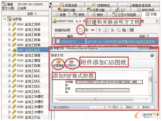

       在PLM系统中,工艺附图以附件的形式单独放置于工序属性下。工艺附图的创建通过工序文档属性下的“创建和关联说明方文档”功能实现,附图包括PDF和CAD两种格式,CAD图样作为备份,为后续的信息变更提供便利。设计部门修改图样或附图存在错误信息需要修改时,需将系统内CAD格式附图下载至主机进行修改,修改后转化为PDF格式重新上传至系统即可。工艺附图的创建如图4所示。

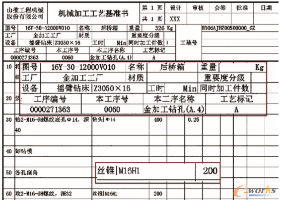

       机加工艺结构的搭建完成后,将工步、工序依次检入系统,检入后各工序内容在系统内以PDF格式存在并与工序相关联。如图5所示为结构化工艺格式,以PDF格式展现的结构化工艺内容样式与传统工艺卡片类似,但结构化工艺继承了产品数据信息,并充分利用了系统内标准化的工艺资源,例如表头中图号、名称、重量、材质和重要度等级等属性继承于设计数据信息,表格中的工序号、工序名称、设备、工厂和刀具等对象来源于系统内工艺资源,都有自己的独立属性,因此结构化工艺与传统工艺有着本质不同。

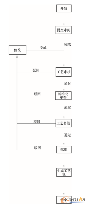

       在PLM系统中,工艺签审采用编制、审核、标准化、会签和批准五步签审流程,工艺数据编制完成后,在PLM系统内以编制状态存在,工艺工程师对工艺数据发起签审流程,此时工艺数据处于预发布状态,签审流程完成后工艺数据处于发布状态,发布状态的工艺数据带有版本号(A1、A2……B1、B2……C1、C2……),不能随意更改,受系统权限控制。
       工艺签审流程如图6所示。结构化工艺在编制完成后以PDF格式存在,方便流程审核者快速浏览工艺文件,流程中的每一个审核者都可以通过或者驳回流程。如果流程被驳回,工艺工程师根据提示对工艺进行修改,修改后再次开启签审流程,直至流程通过所有审核者签审达到生效状态,即工艺数据处于发布状态。签审后的工艺文件为PDF格式,文档右上角签有设计、审核、会签和批准等人员的电子签名。

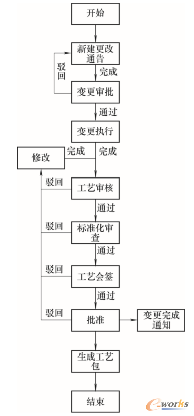

       处于发布状态的工艺数据,由于各种原因,例如产品设计错误、产品在使用中出现问题、工艺编制错误或工艺升级等,需要对其进行更改,此时必须通过工艺变更流程,使产品数据在整个生命周期内保持一致性和可靠性,如图7所示。工艺变更由工艺主管发起,发布变更通告,并将变更任务分配至工艺工程师。工艺工程师接到变更任务后修订大版本(如由An升级至B1,n为1,2,3,4……“A、B”指大版本号,“1、2、3、4......”指小版本号),之后开始修改工艺数据,完成修改后提交签审。
