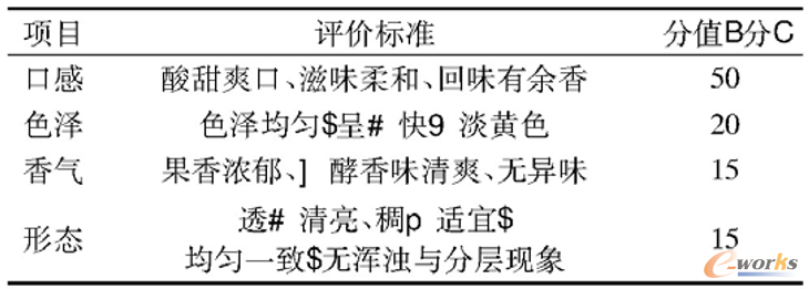

       感官评价易受主观因素、生理状态、年龄性别等因素的影响,试验从广西民族师范学院16级食品科学与工程、生物科学专业,经过感官培训的学生中总共优选10人,其中男性和女性各5人,组成综合评判小组。参考文献中复合发酵饮品的评价标准,并作出适当的修改,感官评价标准如表1所示。
表1 复合发酵饮品感官评价标准

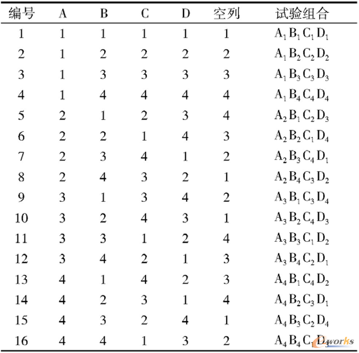

       采用L16(45)正交试验方案,得复合发酵饮品1-16号,设计方案见表3。

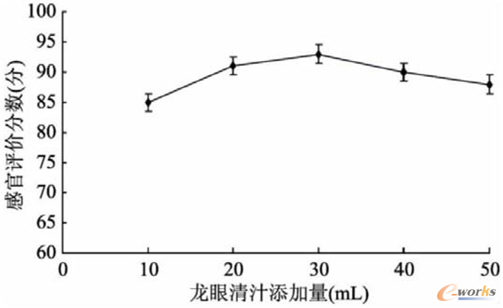

       2.1.2 龙眼汁添加量对感官品质的影响
       龙眼汁液丰富且糖分较高,适合微生物发酵,通过微生物代谢,不仅可以提高饮品的营养性、功能性,还能赋予饮品新奇口味和嗜好性。从图2可以看出,在整个添加量范围内,随着龙眼汁添加量的增加,感官评价分值呈现先上升后缓慢下降的趋势。在10-30mL的浓度范围内,感官评价分值由85分升高并达到峰值93分,而后有所下降,但幅度和趋势较为缓慢,因此从感官评价和经济性的角度考虑,确定龙眼汁添加量30mL。

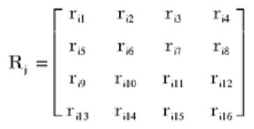

       将表5正交试验所得16组试样各评价等级所得票数折合成赞成比率,综合各样品评价因素的结果,得模糊矩阵R。
       式中:j=1,2,3……16为样品编号;ri1,ri2,ri3…ri16分别表示第i个试样评价因素各评价等级所得赞成票数的占比。

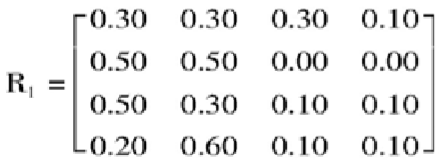

       以1#复合发酵饮品试样进行举例计算:

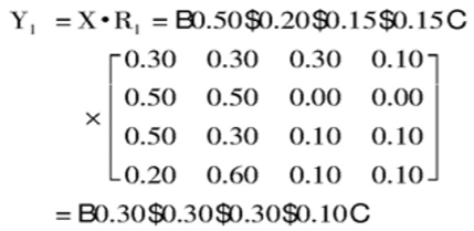

       依据模糊矩阵变换原理计算综合隶属度Yj=X?Rj,可知1#复合发酵饮品的综合评判结果为:
       因此,通过模糊数学一级综合评判模型Yj=X?Rj,并进行归一化处理,可得模糊变换结果,即试验组各评价因素下的四个评价等级所占的票数占比,如表6所示。
