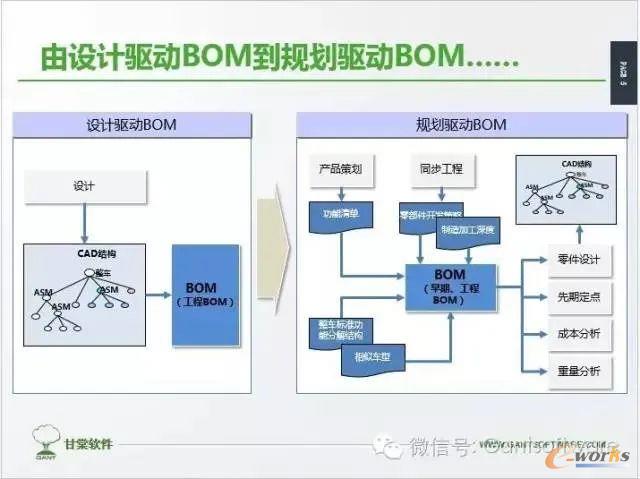

       这两种驱动方式可表示如图1所示:
BOM的两种驱动方式
图1 BOM的两种驱动方式

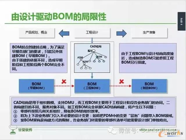

       根据汽车整车厂的实践来看,无论国内国外,都有部分车厂采用这种模式管理BOM。这种模式造成整车开发各阶段BOM之间无法有效衔接,如图2所示:
由设计驱动BOM的局限性
图2 由设计驱动BOM的局限性

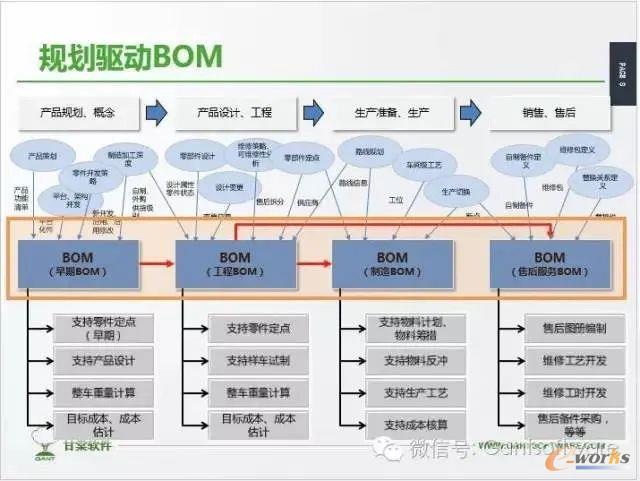

       在规划驱动BOM的模式下,由于从BOM开始定义时(早期BOM)就是基于制造加工深度进行规划,因此可以紧扣BOM的核心要素(即有物流管理价值的“物料”)进行构建,并且由早期BOM自然成熟到工程BOM、并由工程BOM发布直接产生制造BOM、售后服务BOM等,因而使得BOM的这一核心要素可以从一开始就贯穿产品策划、工程设计、生产准备、销售售后等业务领域,真正起到全业务链协同作用。这一模式及BOM随着产品开发进程而演进的过程可简要表达如图3所示:
规划驱动BOM
图3 规划驱动BOM
       在规划驱动BOM模式下,BOM才能够真正形成贯穿企业端到端流程的、全业务链的信息索引:
       1)形成“一个”“完整”的BOM:虽然按照各阶段有不同的BOM形态,但具备相同的BOM架构,随着各阶段业务流程的展开,只是在“一个”“完整”的BOM上逐步丰富管理信息。
       2)共享BOM的核心:从企业资源的角度管理BOM,确保不同阶段BOM采用的是一致的具有物流管理价值的零部件。
       3)统一的配置管理方式:都以超级BOM模式构建,共享配置资源,即采用同一套配置表解析各阶段BOM。
       4)统一变更管理模式:确保变更在BOM之间能够借助系统准确、高效流转,保持数据的一致性。
