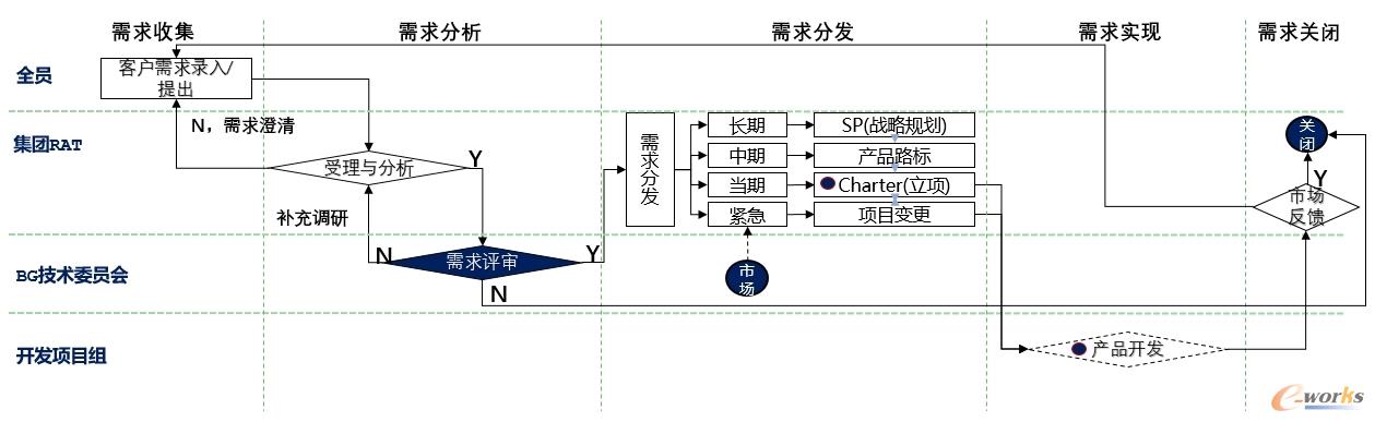

       2)IPD需求管理模式
       自华为将集成产品开发(IPD)模式引入并成功应用于PLM平台以来,该模式已成为业界的标杆,众多企业纷纷效仿。其核心理念在于:通过与客户的紧密沟通,对需求进行逐层分解与细化,并将这些需求通过紧急、短期、中期、长期的阶段性划分,实现产品的逐步迭代管理。
IPD需求管理模式
图2 IPD需求管理模式

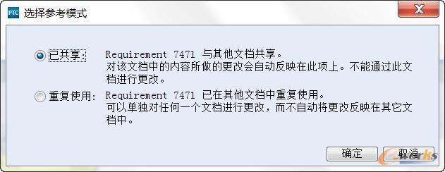

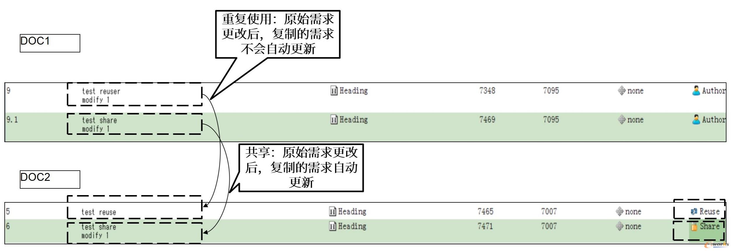

       2)需求重用与共享
       在需求创建后,需对需求进行识别,针对不同项目或产品中的共性需求进行提炼,以形成共享需求。对于相似需求,应基于原有需求进行复用,并根据实际情况适当调整,以避免在需求实现过程中产生不必要的重复工作。
Integrity需求创建主界面
图3 Integrity需求创建主界面
需求参考模式
图4 需求参考模式
需求共享及重用展示页面
图5 需求共享及重用展示页面

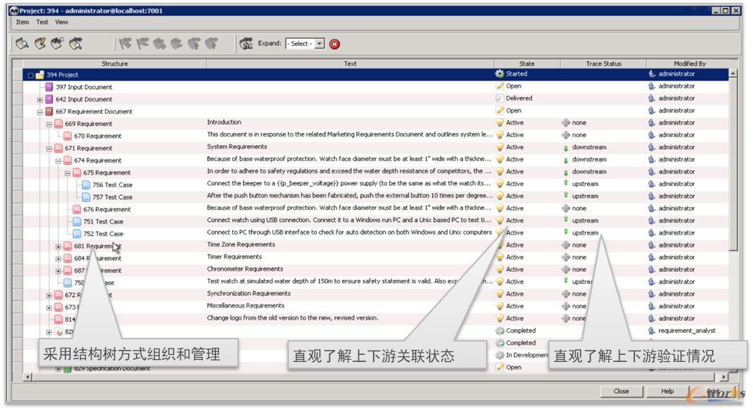

       3)需求追溯
       在用户根据需求制定功能说明书的过程中,Integrity系统能够自动实现上游需求与下游功能之间的关联性建立。一旦上游需求出现变动,功能编制界面将即时反映这些变更,迅速对相应的功能进行调整。
需求追溯
图6 需求追溯

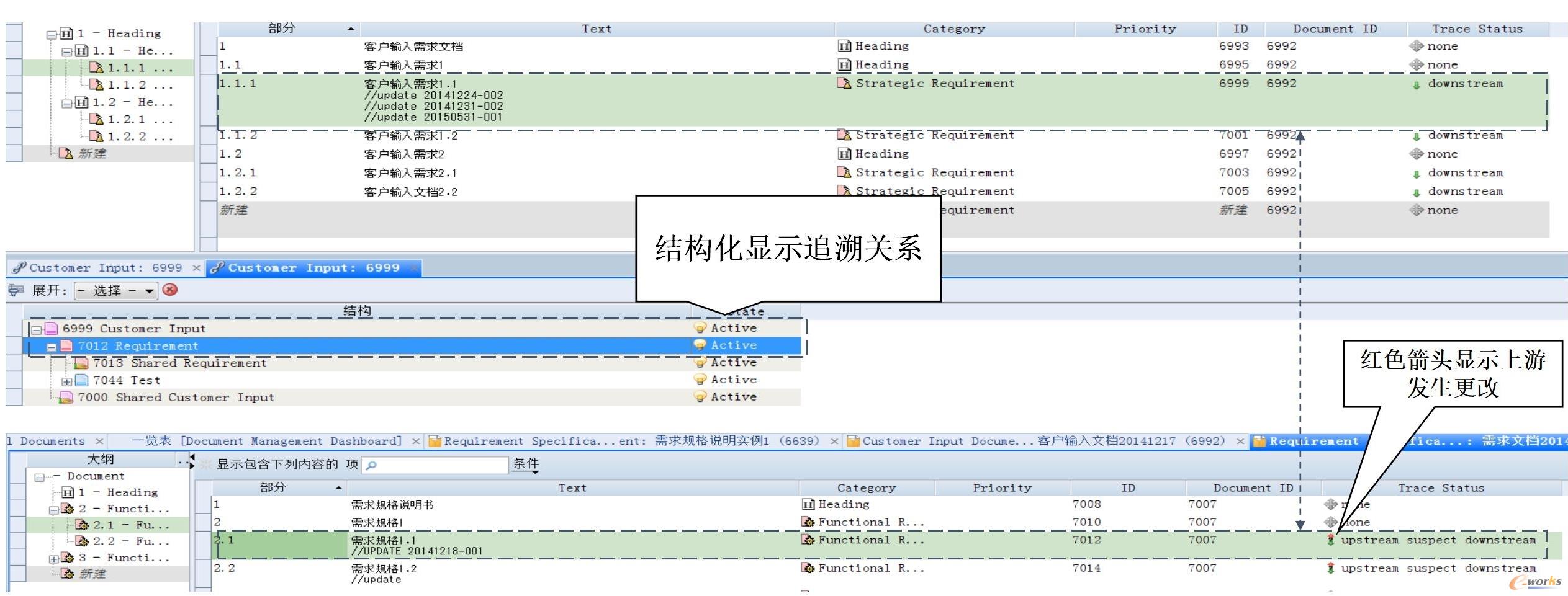

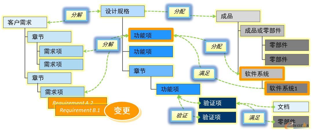

       4)需求与部件关联
       在技术/功能规格书编制完毕后,即可实现需求与相应部件的关联性映射。在实际应用过程中,用户能够实时地从需求层面审视对应部件,并能够从部件层面追溯至上游需求。若上游需求发生变动,部件页面将提供直观的变更提示,从而便于产品设计人员及时作出相应的调整。
       在对Integrity的实际应用效果评估后,可以看到该系统具备以下优势:
       (1)通过需求开发,成功建立了需求、功能、测试等关键数据之间的关联性:
       ①能够有效地获取并整合上游需求信息;
       ②将上游需求细化,形成设计规格、系统建模、源代码以及测试用例等关键开发组件。
       (2)卓越的追溯能力,构建需求跟踪矩阵:
       ①实现需求、功能点、开发和测试的全过程闭环管理;
       ②支持自动更新;
       ③对产品质量进行有效追踪;
       ④监控开发进度。
需求与部件关联
图7 需求与部件关联
需求变更标记
图8 需求变更标记

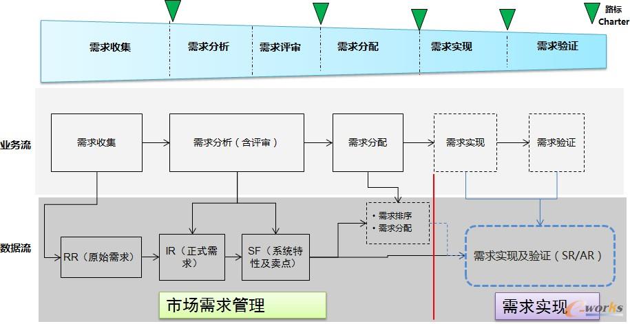

       1)需求生命周期
       支持端到端的市场需求管理流程,涵盖需求的收集创建、分析、评审确认、分发、实现、验证等环节,以实现闭环的需求管理。该流程以业务流程为导向,通过数据流的实施来支撑整个过程。

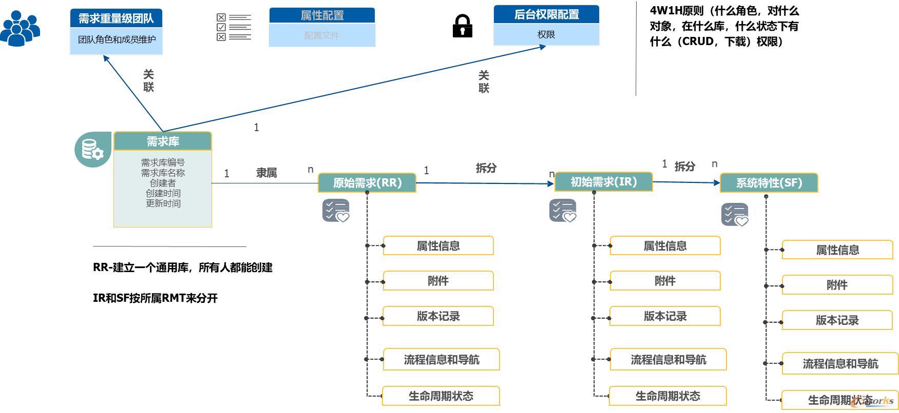

       2)需求建模
       需求建模包含了需求对象、需求属性以及需求演变等多个方面的信息。依据前文所述,需求应当被细分为原始需求(Raw Requirements, RR)、初始需求(Initial Requirements, IR)以及系统特性(System Features, SF)三个层次。原始需求(RR)指的是客户提出的原始需求内容,被原封不动地记录下来,目的是为了确保客户声音(Voice of Customer, VoC)的完整性。初始需求(IR)则是企业内部人员对原始需求(RR)进行的转化,进一步明确需求的具体细节,其目的是对原始需求进行深入分析,并据此提出明确的性能指标要求。系统特性(SF)则是产品经理基于初始需求(IR)转化而来的具体实施指标,这些指标包括产品的尺寸(如长、宽、高)、重量、电流、电压等。
需求生命周期及其业务&数据流
图11 需求生命周期及其业务&数据流
需求对象
图12 需求对象

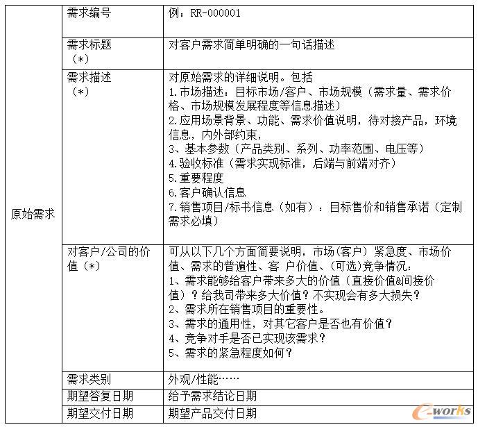

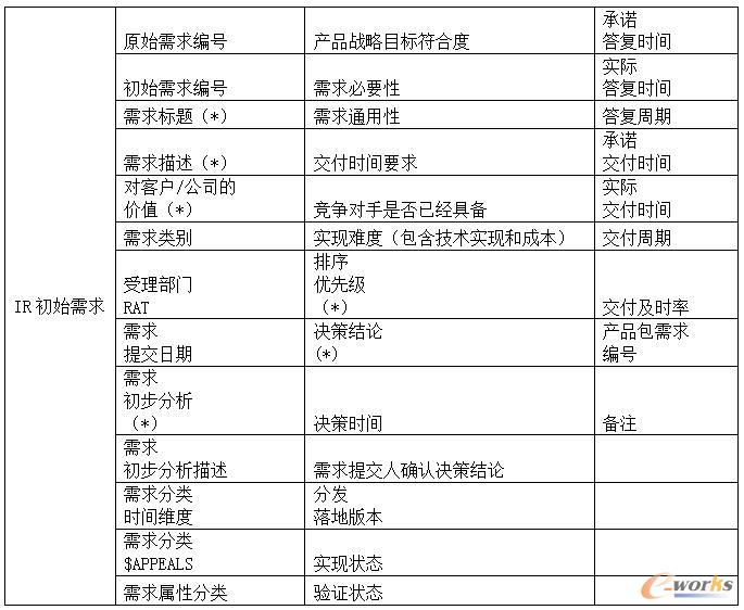

       3)需求相关属性
       企业可根据自身业务模式,定义RR、IR等相关属性,参考图13、图14。
RR原始需求
图13 RR原始需求
IR初始需求
图14  IR初始需求
