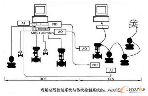

现场总线控制系统与传统控制系统对比
图3 现场总线控制系统与传统控制系统对比

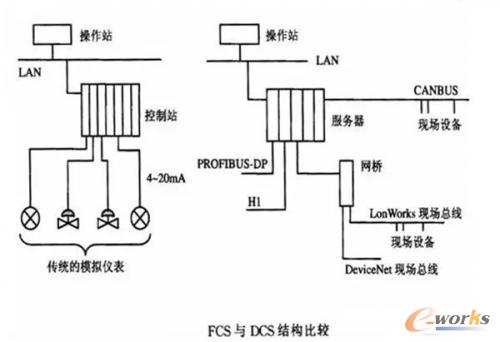

FCS与DCS结构比较
图4 FCS与DCS结构比较

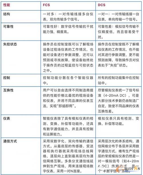

FCS与DCS对比分析
图5 FCS与DCS对比分析
