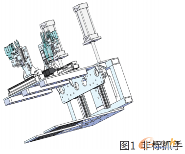

    拆垛机器人由型号IRB6700-150/3.20的ABB六轴关节机器人、1个3D视觉相机和1个非标抓手组成。ABB工业机器人是一款高效率、多功能工业机器人,有本体、驱动机构、控制系统和示教器4个基本部分。非标抓手是采用非标夹具设计机器人抓手。如图1所示。抓手由真空吸盘、抱夹机构、伺服电机、铝合金框架主体等组成。抓手先用吸盘吸住纸箱,上升到一定高度,再用抱夹机构抱住纸箱,防止在移动过程中纸箱偏斜。
图1

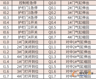

    3.2  I/O变量定义
    本控制系统有开关量50个输入点,29个输出点。模拟量输入有3个激光测距的输入点[5]。由于输入输出点比较多,如表1所示,只显示部分点位。
表1 主控PLC输入输出点
 表1

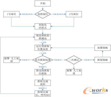

    图3为拆垛机器人程序流程,机器人开始运行后,需人工选择拆垛垛位,1号门对应1号垛位,2号门对应2号垛位,当人工选择完毕后,机器人需进行人工二次确认,确认无误后,机器人需要人工判断夹具上是否有料,如果有料,请人工取走,没料,则机器人将进行初始化,并回原点。初始化结束后,机器人进行拆垛放料循环,在初始拍照点获取机器人与垛位最上层纸箱距离,机器人运行至相机距离纸箱1.7米左右的高度后进行二次拍照。二次拍照是为了获取抓取位置点,机器人根据收到的状态码判断当前状态是否符合抓取要求。
 图3
图3 拆垛机器人程序流程图
    状态码:
    0——机器人抓取纸箱;
    2——相机错误,需人工干预;
    3——相机识别出最上层是隔板,机器人将抓取隔板;
    4——机器人换垛;
    5——相机识别到有扎带异常的情况,存在没有扎带,或者单根扎带。
    机器人抓取完整垛料以后,根据相机反馈状态码4进行换垛,并呼叫AGV取走空托盘,补上新料,完成循环。

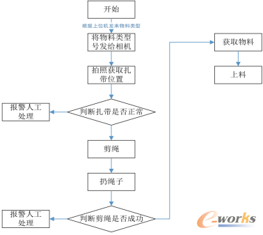

    图4为上料机器人程序流程,机器人开始接收上位机发来的物料类型,然后将物料类型发给相机,相机拍照获取扎带位置,视觉系统判断扎带是否正常,不正常则报警由人工处理;正常就让机器人抓手开始剪绳,剪完绳后抓手把绳子扔进废料箱,然后视觉系统再拍照判断是否剪绳成功,不成功就报警由人工处理,成功则抓取物料放到克朗斯线体上,然后回到原位。
