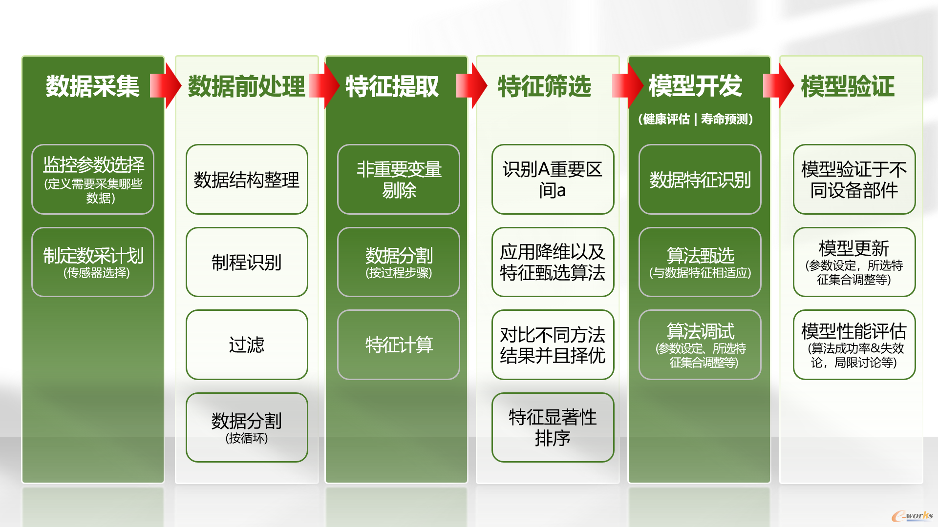

       第四,模型的开发与上线。该阶段主要涉及数据采集与预处理、特征提取、特征筛选、模型开发、模型验证、模型部署与上线等内容。
图2.模型开发流程(来源:冯建设博士PHM课程资料)
图2 模型开发流程(来源:冯建设博士PHM课程资料)
       基于不同的应用场景,企业构建的模型种类会有所不同,包括设备状态监测模型、设备健康评估模型、故障诊断模型、故障预测模型等。同时,根据监测的设备规模以及数据的质量,选择不同的建模方法,主要包括基于机理的方法、数据驱动模型的方法和混合模型的方法等。随着预训练大模型等新技术的发展,多场景通用化模型落地的可能性正在逐步成为可能。
