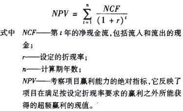

(1)财务净现值NPV
NPV的定义式为

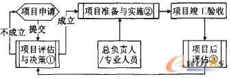

2.1项目管理工作流程图(见图1)
图1项目管理工作流程图分页2.2主要流程说明

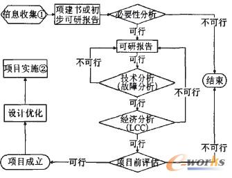

2.2.1第一阶段的关键点:项目的选定与立项
在项目前期,对技术改造项目做技术和经济评价,经过综合比较,确定项目立项,并对改造项目进行设计优化。
图2技改项目立项流程

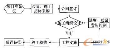

2.2.2第二阶段关键点:项目的实施和监督
包括设备采购;施工组织、进度安排;停电和过程协调;工程的质量监督;验收启动。在此阶段项目管理部门起组织、协调、决策作用,同时充分调动基层单位的主观能动性。项目负责人认真把好每个里程碑进度。
图3技改项目买施流程

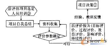

2.2.3第三阶段关键点:项目投运后评价旧
技改项目后评价整个过程分为项目选定、项目实施和后评价三个阶段,并在项目管理部门、项目实施单位和评估机构三个层面协同开展。主要方法为:
图4技改项目后评价流程
