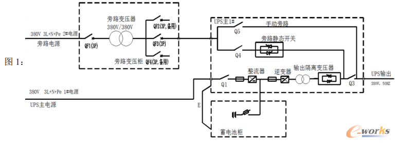

    3.1 单台UPS的基本接线形式
    单台UPS的基本接线形式(如图1)。
图1
图1
    为保证输入电源的可靠性,1#电源和2#电源取自供电系统的不同母线,当一路供电回路断电时,另一路供电回路可以自动投入。
    根据《石油化工设备维护检修规程——电气设备》规定,UPS电源检修周期为1~3年/次,电池组活化周期为1~6个月/次,电池组更换周期为5年,综合各个厂家提供的数据,大中型UPS电源滤波电解电容更换周期为3~5年/套,UPS散热风扇更换周期为3年/套。
   根据石化企业装置连续运行的特点,UPS电源检修、更换元器件及电池组活化期间也必须要保证给DCS系统供电电源的质量。如按图1 UPS电源的基本接线形式,很难保证供电的质量。当UPS电源检修、更换元器件和更换电池组时,UPS电源必须切换至检修旁路,靠市电供电,此时市电波动或停电,则DCS系统电源随之波动或停电;在电池活化及操作试验过程中,一旦静态开关故障,不能可靠切换,将导致DCS系统断电;加之UPS突发故障和以后增容。因此,这种接线不能满足DCS系统电源的条件。

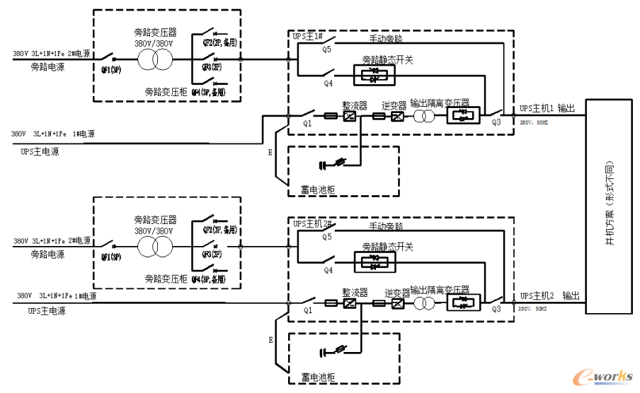

    3.2 两台UPS的并机冗余接线形式
    两台UPS的并机冗余接线形式(如图2):
图2
图2

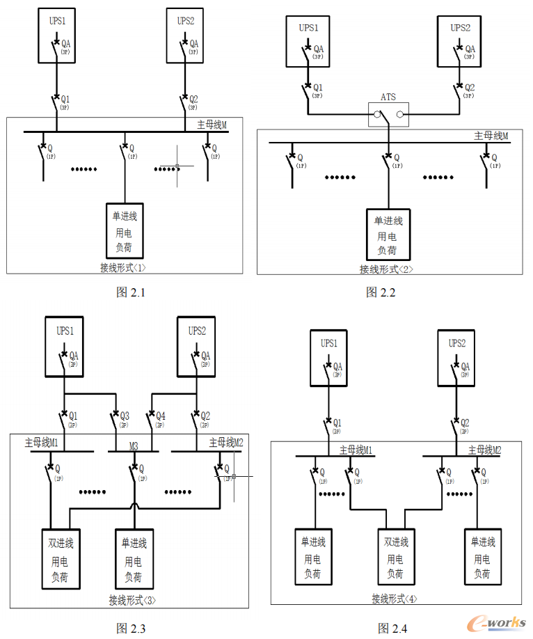

    为满足DCS系统供电电源的可靠性,UPS可采用两台UPS并机冗余的接线形式,如图2所示,根据DCS的负荷特性,并机输出可以分为图2.1、图2.2、图2.3、图2.4四种接线形式。
四种接线形式
并机运行方式对UPS的技术水平提出了更高的要求,两套UPS的同期性必须满足条件。当一台UPS电池组活化、检维修或故障退出运行时,通过合理的操作,另一台UPS完全可以保证DCS系统供电的质量和可靠性。同时也为UPS电源的检维修、更换元器件及电池组活化提供了安全保证,便于维护人员的维护和设备保养。这种接线形式弥补了单台UPS运行方式的不足。
    但这种接线形式也有其自身的缺点:首先是UPS电源的技术要求较高,需要2台UPS,当一台UPS检维修或故障退出供电时,另一台UPS电源可以承受所有负荷,造成UPS电源能源的浪费,且一次性投资大;其次是为减少UPS电源输出到DCS系统之间的故障,UPS的安装位置必须接近负荷;最后是此种运行方式无法实现UPS电源增容时供电的连续性。
    本人于2013年承担设计的大型化工项目:江苏斯尔邦石化公司醇基多联产项目一期工程20万吨/年管式法LDPE/EVA装置和10万吨/年釜式法LDPE/EVA装置,为DCS系统安全供电各选择两套120kVA三相输入三相输出的UPS,接线形式采图2。
