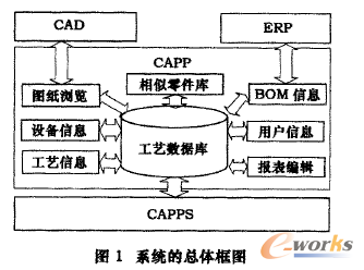

    信息化进程中,企业信息程度不同,如果企业已存在信息系统,则本工艺管理系统可以与企业信息系统集成;如果企业还没有信息系统,也可以把工艺管理系统作为信息交换的中心,因此工艺数据库是CAD、CAPP、ERP、CAPPS 信息交换中心。设计部门产生的设计信息通过图形和图素转换,导到工艺数据库中。同时从ERP 系统中读取BOM 导到工艺数据库中,在CAPP 编辑好的工艺信息就是为排产调度作准备。其架构如图1。
    本系统包括用户信息、设备信息、工艺信息、报表编辑、图纸浏览、相似零件库和BOM 信息7 个功能模块。用户信息:包括用户信息的管理以及用户权限的控制。设备信息:建立并管理设备结构树,可以生成设备信息报表。工艺信息:工艺数据库建库的最基本方法。实现手工录入产品、零件和工艺信息并对其管理。报表编辑:强大的报表编辑功能,用户可以自已定制报表的格式和内容。图纸浏览:产品设计人员把图纸信息保存在工艺数据库中,工艺设计人员可以浏览零件图纸。相似零件库:保存和调用相似零件库的标准件或常用件的工艺卡。BOM 信息:读取ERP 产生的制造BOM 信息,存放到工艺数据库中。

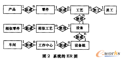

    根据系统功能,本系统必须要有产品的结构树的数据、产品设计产生的数据( 包括工艺数据)、设备的信息数据和员工的信息数据等等。其ER 图如图2 所示。所以,在工艺数据库必须建立以下的表:
    (1)产品结构树:产品,零件,工艺
    (2)设备结构树:设备,设备组,工作中心,车间
    (3)相似零件库:典型零件,典型零件工艺
    (4)用户登录:员工
