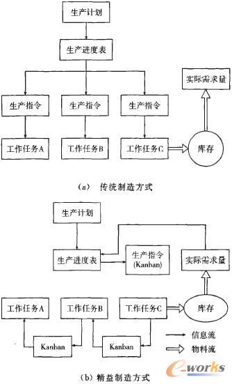

    图1给出了精益生产与传统生产的对比图,从图中可看出,精益生产是以用户需求为输入条件的,是一种拉动式生产。它强调物流平衡,追求零库存,要求上一道工序加工完的零件立即可以进入下一道工序。精益生产中组织生产运作是依靠看板(Kanban)进行,即由看板传递工序间需求信息(看板的形式不限,关键在于能够传递信息)。生产中的节拍可由人工干预、控制,保证生产中的物流平衡(对于每一道工序来说,即为保证对后工序供应的准时化)。
图1 传统制造方式与精益制造方式
    由于采用拉动式生产,生产中的计划与调度实质上是由各个生产单元自己完成,在形式上不采用集中计划,但操作过程中生产单元之间的协调极为必要。

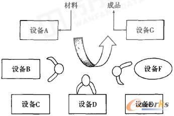

    按照产品的性质和特点,必须将生产流程分为制造单元(Manufacturing Cell)。制造单元是按照零部件加工工艺的要求,将所需的机器设备串连在一起,布置成为U型制造单元,并利用成组技术,将加工性相似的零件组织到一个单元进行加工(相似零件的成组叠加),并进行适当的工序调整。这样,单元的“相对产量”增加了,产生了类似于大量生产的“准流水线”生产,成组准流水线是精益生产的集中体现。

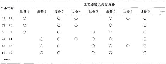

    传统航天产品的“小批量、多品种”的生产特点使得建立物理意义上的成组单元困难重重,原因是可能导致设备利用率低,经济效果不明显,但是对于有一定批量的型号来讲,使建立成组生产单元成为可能。通常的成组生产单元的设计步骤是选用典型产品,考虑加工零件组的几何形状、工艺条件和加工方法等,借助于零件分类编码系统建立相似零件组(表1),将工艺相似、设备相近的零件进行归类筛选,进而根据所需劳动量计算出各种设备的需要数量和人员数量,最后进行成组生产单元的布置等等。如阀门类某些零件结构类似性高,推力室的头部、身部零件也有很多工艺、生产过程相似,可以将相似零件集中生产,设备按照逆时针重新排列,形成U形“准流水线”(图2)。
表1 产品的分类矩阵表
图2 U形生产线
