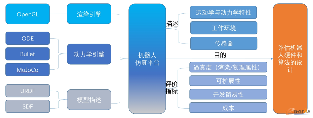

       一个完整的机器人仿真平台主要负责三件事:模型建模、动力学计算、可视化显示。这分别对应了仿真平台的三个组成部分:模型描述、动力学引擎、渲染引擎
       ▍模型描述
       主要负责机器人模型的建模,使用计算机语言向仿真平台描述机器人是如何构成的。机器人的基本构成可以使用连杆(link)和关节(joint)来描述。除此之外,还需要知道这些基本组成部分的一些物理信息,例如连杆的质量属性,惯量属性,颜色,以及关节的种类(到底是转动关节还是平动关节)。
    目前业界主要使用URDF(Unified Robot Description Format)和SDF(Simulation Description Format)文件来描述机器人模型,他们都是XML语法框架下用来描述机器人的语言格式。虽然URDF是ROS中的标准格式,但它缺乏许多功能来描述更复杂的场景。例如,URDF只能指定单个机器人的运动学和动力学特性,它无法指定摩擦特性和处理闭链结构。此外,它不能指定环境信息,例如灯光、高度图等。SDF的提出就是为了解决URDF的缺点,它可以实现对机器人所有内容的完整描述,其可扩展性更适合于复杂的仿真。

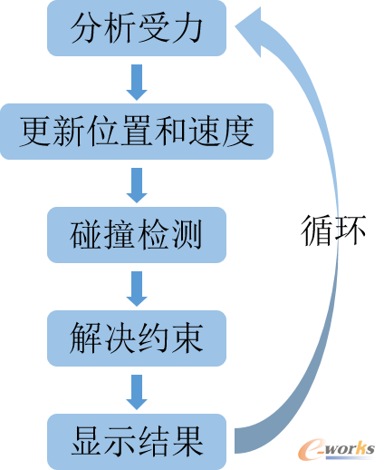

       可以根据物体的物理属性计算运动、旋转和碰撞。动力学引擎的基础是系统动力学,动力学是对现实世界中物体运动规律的数学描述,这种数学描述主要是基于常微分方程的,物理引擎核心的任务就在于求解常微分方程。
       常用的机器人仿真物理引擎有ODE,Bullet,MuJoCo等。Bullet和ODE开发的初衷主要是用于3D电影和游戏。因此,在数值求解器上用的是一阶的半隐式欧拉方法(Semi-implicit Euler method),主要追求的是速度、稳定性而非精度。MuJoCo是一个近期开源的物理引擎,旨在促进机器人学、生物力学、图形和动画以及其他需要快速准确模拟的领域的研究和开发。MuJoCo提供了速度、精度和建模能力的独特组合,主要应用于强化学习和最优化控制领域。

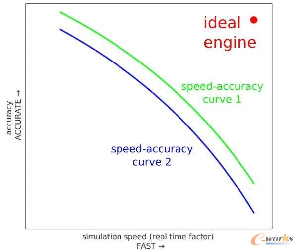

       为了更公平地评估各物理引擎的性能,我们引入速度-精度曲线。如下图所示,理想的物理引擎位于右上角,而大多数物理引擎表示为从左到右向下倾斜的曲线。较好的物理引擎曲线位于右上方;因此,曲线1表示的物理引擎优于曲线2表示的物理引擎。
图6
图6 速度-精度曲线

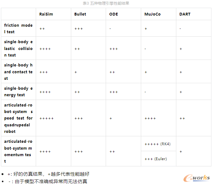

    下表描述了基于速度-精度曲线评估的各物理引擎性能结果[7]。
表3 五种物理引擎性能结果
表3
    从表3可以看出,ODE通常能很好地处理单个基本体形状的物体,而MuJoCo和DART在多体仿真中具有优势。ODE的多体系统仿真是非常耗时的,但值得注意的是,它在articulated-robot-system momentum test中表现出色:尽管效率明显低下,但采用最大坐标表示方法具有良好的动量保持能力。Bullet可以非常准确、高效地模拟具有摩擦接触的物体的滑动。RaiSim凭借其独特的接触求解方法和高效的多体动力学算法实现,通常在单体和多体任务中都具有良好的性能。

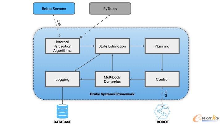

    >>>> Drake
    Drake[12]是由麻省理工学院计算机科学与人工智能实验室(CSAIL)机器人 Robot Locomotion Group 开发的C++工具箱。随着丰田研究所(Toyota Research Institute)领导的核心开发团队的发展,开发团队现已显著壮大。它是一个用于分析机器人动力学和构建机器人控制系统的工具集合,重点强调基于优化的设计/分析[13]。
    Drake旨在模拟非常复杂的机器人动力学(例如,摩擦、接触、空气动力学等),但始终强调揭示控制方程中的结构特性(稀疏性、分析梯度、多项式结构、不确定性量化等),并使这些信息用于高级规划、控制和分析算法。
    Drake有三个主要组件:1)多体动力学引擎;2)用于将库中的系统模型组织和组合成框图的“系统框架”;3)数学编程的优化框架。这些组件中的每一个对机器人研究都很重要。
图12
图12 Drake系统框架
图片来源:https://medium.com/toyotaresearch/drake-model-based-design-in-the-age-of-robotics-and-machine-learning-59938c985515
    这些组件中的每一个对机器人研究都很重要,Drake的愿景是促进在单个应用程序中实现三个组件的强大组合。Drake支持符号计算,这对与优化问题非常有用。Drake还提供了一系列传感器模型、执行器模型、低层控制器和低层感知算法。Drake提供了Python接口,以实现新算法的快速验证,同时还致力于为许多最先进的算法提供可靠的开源实现。

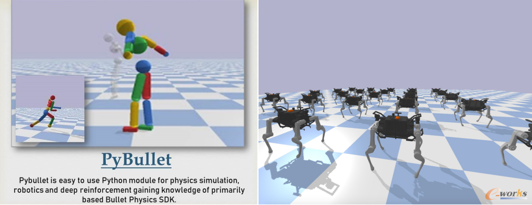

       >>>> PyBullet
    PyBullet[15]是基于Bullet物理引擎开发的仿真环境,是Gazebo强有力的竞争对手。由Erwin Coumans和其他贡献者开发,它允许用户使用Python编程语言来控制Bullet3物理引擎,并进行物理仿真。
    PyBullet和Python紧密结合,目前在增强学习(RL)中广泛应用。该环境可以结合TensorFlow实现RL训练,比如DQN、PPO、TRPO、DDPG等算法[16],目前看到比较多的都是仿真多关节机器人。
    PyBullet是一个快速且易于使用的Python模块,用于机器人仿真和机器学习,重点是Sim到Real的转换;使用PyBullet,可以从URDF、SDF、MJCF和其他文件格式加载铰接体;PyBullet提供正向动力学仿真、反向动力学计算、正向和反向运动学、碰撞检测和射线相交查询;Bullet Physics SDK包括PyBullet机器人示例,例如模拟的四足机器人Minitaur,使用tensorflow进行决策的模拟人类跑步,以及KUKA抓取物体;简化的坐标多体、刚体和变形体由统一的LCP约束求解器处理。
      除了物理模拟之外,还具有渲染绑定,包括CPU渲染器(TinyRenderer)和OpenGL可视化,并支持HTC Vive和Oculus Rift等虚拟现实;PyBullet还具有执行碰撞检测查询(最近的点,重叠对,射线相交测试等)并添加调试渲染(调试行和文本)的功能;PyBullet具有跨平台的内置客户端服务器,支持共享内存,UDP和TCP网络,可以在连接到Windows VR服务器的Linux上运行PyBullet;PyBullet包装了新的Bullet C-API,它独立于底层的物理引擎和渲染引擎,因此我们可以轻松地迁移到Bullet的较新版本,或者使用不同的物理引擎或渲染引擎。
