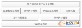

    基于局域网的自动化软件注册平台包括如下基本功能模块:IP动态发现模块,主要功能负责发现并汇聚局域网内的所有活跃主机IP;注册机发送模块,负责从注册机池中选择注册机执行脚本并分发到局域网内的其他计算机;命令执行模块,实现将需要执行的命令远程的传输到局域网中的其他计算机,并远程启动注册机完成自动化注册流程;文件传输通道和命令执行通道,都是基于SSH协议实现文件和命令的安全传输功能;注册机池模块负责管理平台中所有的注册机。
    具体的系统组成如图1所示:
系统的模块组成
图1 系统的模块组成

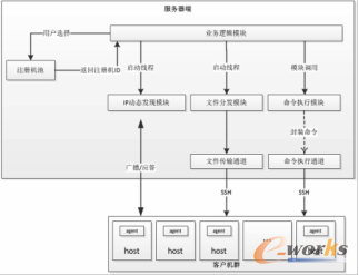

    软件自动化注册平台采用分布式的C/S架构;业务逻辑层通过调用IP动态发现模块,动态的发现并汇聚本局域网内的所有活跃主机IP,并依据收集的IP数量确定分发线程和命令执行线程的并发度;分发模块使用非对称加密机制,在服务器与客户机之间进行注册机的安全传输;命令执行模块远程启动注册流程,并收集回传来的状态信息。平台整体的设计架构如图2所示。
平台整体架构
图2 平台整体架构

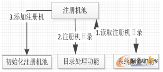

    注册机与注册平台的解耦,大大简化了注册机池的设计和实现。功能框图如图3所示:
注册机池功能设计
图3 注册机池功能设计

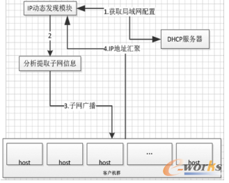

    IP动态发现模块使用当前的子网信息,进行子网广播并收集当前活跃的IP地址,功能设计如图4:
地址发现模块设计
图4 地址发现模块设计

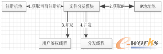

    3、文件分发模块设计
    文件分发模块使用非对称加密机制与客户端建立安全传输通道,从而实现在局域网内安全传送注册机;同时采用多线程并发设计提升系统的吞吐量。子系统设计见图5。
文件分发模块设计
图5 文件分发模块设计

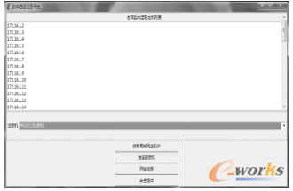

    平台提供了自动化注册操作所需要的必备服务,教学软件安装人员只需要关注特定应用注册机的编写,最大限度的降低复杂软件注册的工作量,并且极大的提升信息中心的运维能力。平台实现了简单易用的操作界面,如图7所示:
系统操作界面
图7 系统操作界面

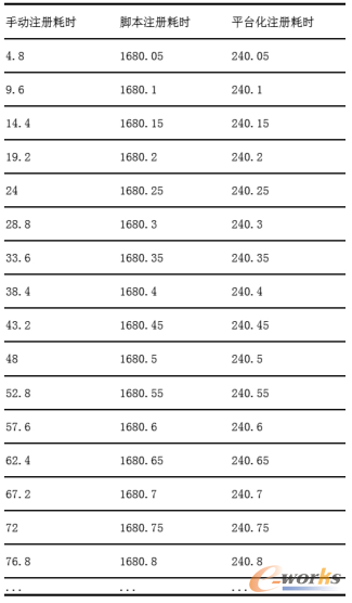

    以PROE软件注册为例,一个熟练操作人员手动注册加正确性检查耗时约5分钟,那么以计算机数量N为自变量,则耗时函数就是T=5*N;如果加派工作人员M则耗时函数为T=5*(N/M),很明显随着机器数量的增加总耗时是线性增长的。
    如果编写非平台化的注册脚本进行注册,不仅有实现注册机的工作量,而且还有实现平台功能的工作量,很明显如果不将注册服务平台化将造成人力资源的巨大浪费。
    基于平台进行软件注册,则需要耗时地方为:一、编写注册机时间t1;二、系统动态交互时间为t2(针对学校机房的计算机数量来看,此时间几乎是不变的);三、正确性检查时间T3=0.05*(N/M)。因此通过注册平台进行软件注册的耗时函数为T=0.05*(N/M)+(t1+t2)。从数学函数曲线对比很明确,虽然前期编写注册机耗时比较多,但是随着软件安装和维护次数的增多,会大大降低软件安装成本。
    实测条件如下:
    1、PROE注册机编写耗时约半个工作日(8*60*0.5=240分钟);
    2、注册平台设计和实现耗时约5个工作日(8*60*3=1440分钟);
    3、学校计算机房一共100台教学机;
    4、参与工作人员2人,手动注册耗时半个工作日。
表1 耗时数据
耗时数据
