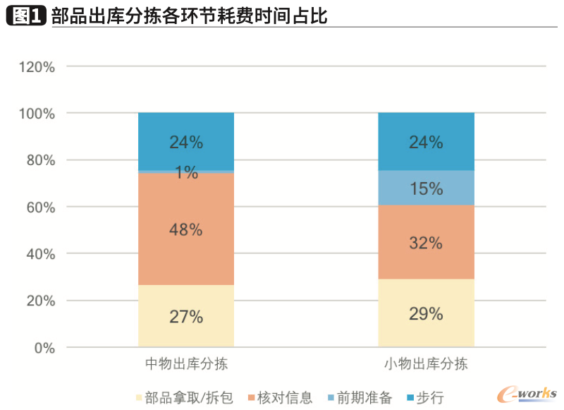

       由于信息化管理系统的限制,一直还在使用纸质出入库单和拣货单,依靠物流人员进行出入库和分拣的齐套工作,员工不仅要牢记所辖区域的部品存储情况,每人每天还要往复步行大约20km进行分拣齐套工作,作业效率低,劳动强度大。我们通过IE分析得出详细的数据,见图1。
图1-部品出库分拣各环节耗费时间占比
图1-部品出库分拣各环节耗费时间占比
       从分析数据中看到,步行和核对票据信息的平均占用时间约64%。能否运用现有智能化设备来消除或减少这些损失,并提高生产效率,减少作业者的劳动强度,将传统的“人找货”模式转变为“货到人”模式?这成为需要考虑的问题。

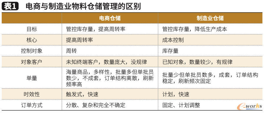

       为了运用这套智能手段,我们首先要了解和解析电商仓储与传统制造业仓储的区别,甄别出各自内在需求及要点,整合出适合制造业仓储的智能AGV运用方案。制造业仓储与电商仓储的区别,如表1。
表1
表1-电商与制造也物料仓储管理的区别
       重庆建设·雅马哈摩托车有限公司的仓储采用固定库位、存拣一体、按生产批次、按供给职场进行分拣的运营流程,与现在大部分电商采用的灵活库位、存拣分离、按订单先后(但有合批功能)、按接力方式等进行分拣的运营流程,存在很大差别。
       为了控制在库量和运营成本,结合两种方式的特点,我们选择了灵活库位,存拣分离,按生产批次、按供给职场等进行分拣的运营流程:
