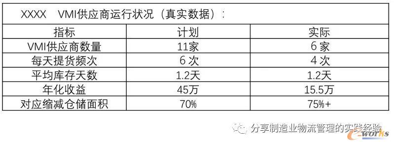

       我们公司从2019年12月份起,在策划MR项目的同时,我们同步策划和实施了VMI项目。并在2020年5月中旬同步开始试运行,经过近两个月的验证,在2020年6月底收尾并转入正常运营管理过程。在整个过程中,我们策划和实施了6家供应商的VMI供货模式,达到了我们预期的目标,具体数据如下:

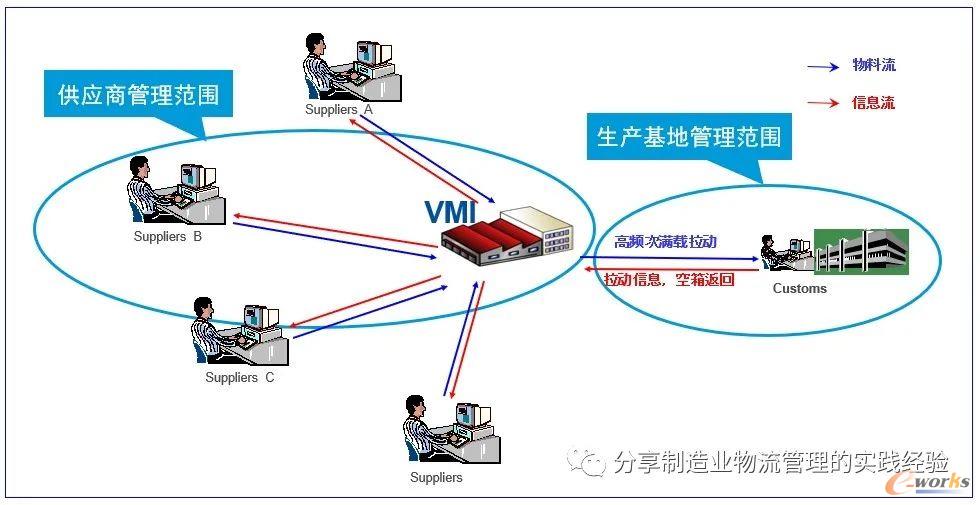

       VMI是指,供应商管理库存。核心理念是,在制造商的生产基地周边(3-5公里范围内)租借一个仓库,再分租给多家的供应商。供应商根据客户的生产预测量和自身运输经济批量,租借适当的仓储面积并享有VMI仓库提供的仓储服务,以补库存的逻辑,实现从供应商到VMI仓库的物料供给。而生产基地通过生产计划、产能节拍,和安全库存管理阈值等,计算出的VMI物料单位时间周期(比如2小时)的拉动量,实现高频次、满载、低库存的从VMI仓库拉动物料,满足实际生产的需要。
图2
       在这个概念里,制造商作为VMI模式的倡导者和需求拉动者,需要租借或者建议一个合适的仓库,要求供应商分租这个仓库的仓储面积和仓储服务。这样操作的主要目的是控制VMI仓库的总体费用,因为VMI仓库的成本最终还是要转嫁到生产基地的成本中。而且,制造商可以通过高频次和满载的短驳拉动,实现生产基地的高效率物流管理。
       另外,供应商是VMI仓储的分租者、使用者和管理者。供应商支付VMI仓储管理费用,所以有权利管理VMI仓库。从而有机会平衡供应商生产基地、长途运输和VMI仓储管理的资源和成本,尽可能的减少因增加VMI仓储而增加的总成本。
       VMI仓库在VMI模式中,起到物流供应链节奏调节器的作用。制造商只需要监控VMI仓库的库存水平在合理的范围内,不必再考虑供应商的生产节奏、运输节奏等问题对自己的影响。供应商只需要按照客户的预测量,监控客户的实际拉动量和VMI仓库的库存水平,可以自主的管理生产和运输的节奏。由此,通过VMI仓储环节,实现供应链物流的整体效率优化。

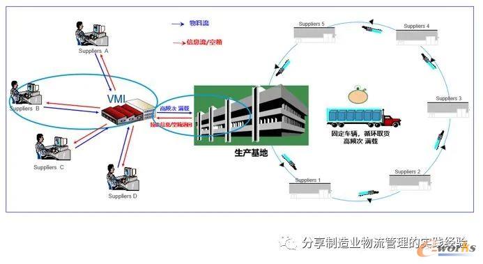

       我们在《分享Milk Run项目策划和实施的实践经验》的文章中,分享了我们的MR项目的经验,而且项目理念和实施成果也验证了,可以实现高频次、满载和低库存的管理目标。假设我们理想化一点想象一下,如果所有供应商都能满足MR项目策划和实施的条件,我们就可以将所有供应商的供货频次提升到每天至少一次以上,也就是丰田管理定义的JIT供货模式。
       但现实中,很少存在一个生产基地的所有供应商,刚好分布在MR要求的范围和运输路线上(日资企业除外,日资供应链是以战略联盟的方式捆绑在一起的)。所以,就无法实现所有供应商通过MR的方式实现JIT供货模式。那么,VMI模式,就是最佳的补充方式。
       实操中,通过对一个生产基地的所有供应商数据进行分析,将满足MR条件的供应商,全部推动实现MR提货供给。对于不能满足MR条件的供应商,推动VMI模式,要求供应商租借VMI仓库,实现VMI拉动供货的模式。而两种模式的组合,可以成功打造所有供应商实现JIT供货的模式,从而实现JIT管理的价值。这样的组合方案,才是实现JIT模式的正确途径。
       3.MR与VMI的关系和区别
       既然MR和VMI组合的方式,可以实现JIT供货模式。那我们来分析一下这两者之间的关系和区别,这样可以更好的策划和实施两种模式,从而实现最佳的物流统筹化管理目标。
       第一,MR的管理方法是实施VMI的前提
       我们知道,MR是循环取货,是将多家供应商的货物拼车到同一辆货车上,通过循环取货的方式满足生产的需要。VMI的短驳配送环节,也是相同的逻辑,是从VMI仓库提取多家供应商的货物,然后配送到生产基地。只是这些不同供应商的货物的提货地点是在同一个VMI仓库而已。所以,要实现VMI的运作模式,首先需要了解MR的拉动逻辑和方法,从而实现VMI模式的拉动,同样达到高频次、满载和低库存的目标。否则,即使建立了VMI仓库,且供应商入驻,也无法通过VMI模式实现对应供应商的JIT供货模式。
       第二, VMI模式是通过MR实现JIT模式的补充方式
       我们已经分析过,如果一个生产基地所有供应商全部实现MR供给模式,那是最佳的JIT供货的方式。但现实很难实现,因为势必有一些供应商距离生产基地很远,或者不在高度集中的区域内,不适合推行MR模式。这样,如果强行推进MR的模式,供货频次、装载率、库存水平,以及运输成本等很难平衡。所以,退而推进VMI模式,供应商可以根据自己的状况,寻求运输成本、VMI仓储成本和库存成本之间的均衡,以最小的成本满足客户生产拉动的需要。而生产基地通过近距离、高频次、满载和低库存水平的拉动,最终满足生产的需要。而从生产基地的角度看,MR+VMI的模式,可以实现所有原材料高频次低库存的拉动供给,最终打造真正的JIT模式。

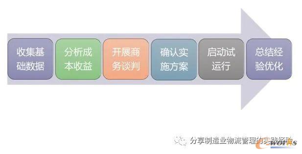

       我们的VMI项目,是从2019年12月份开始,到2020年6月底完成试运行。这个时间周期跟我们MR项目的时间周期相同,原因就是两种模式的方法论是相同的,只是在项目过程的对象和侧重点不同而已。
       VMI项目的方法论同样是六步法。接下来,我们会简要的介绍这个方法论,重点是指出与MR项目的区别。

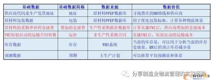

       在VMI项目的策划和实施的第一个步骤,同MR项目的方式一样,都是通过基础数据的收集和分析,确认哪些供应商适合优先推行VMI模式。
图5
       我们收集和分析基础数据后,将不适合MR的供应商罗列为潜在VMI供应商,并根据日均需求体量和库存体量对比,选出推进VMI模式的潜在供应商的先后顺序。我们排序的原则是,库存体量越大,越应该推行;库存需求比越大,越应该先推行。
       库存体量:指日均需求的库存体积量;
       库存需求比:平均库存体积量与需求体积量的比值;
       这其中有区别于MR的基础数据有两项:一个是需要增加的VMI仓储费,另一个是VMI仓库到生产基地的短驳运费。这两项都来自于采购的商务谈判,也直接决定VMI项目的收益率。

       我们2020年建立了第一条MR路线,实现了5家供应商的MR循环取货。同时,我们实现6家供应商VMI仓储和配送。从中,我们积累了宝贵的经验。2021年,我们不会停歇,在继续努力,追求物流统筹化管理的深度优化。
