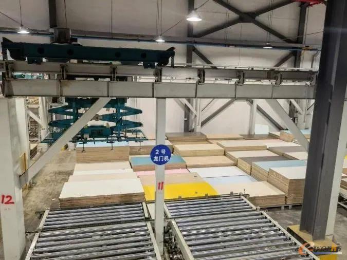

       智能空中机械手在硬件体系上是一种类行车结构,因此在某些项目中也被称为智能行车。根据真实的覆盖需求和作业要求,该类设备主要可分为三维结构机型和二维结构机型。三维结构机型要在车间内实现前后、左右、上下三个维度的动作,其结构跟常规双梁行车类似,要配置可前后移动的双梁大车车体及其运行机构。在该车体上再布置一小车车体及其运行机构来实现左右移动。在小车车体上布置有起升机构,负责升降吊取或抓取货物。而二维结构机型是在某些作业环境下,只需要实现前后(或左右)、上下两个维度的动作,其结构将更为紧凑,不需配置大车车体及其运行机构,由小车车体直接运行在相应的轨道上,其余结构不变。
图2
图2:某板材家具厂应用智能空中机械手 实现板材自动调度、组合
       在结构上,智能空中机械手与常规行车最明显的区别,在于其起升机构下端附着的专用吊具或抓具,可根据实际抓取的货物进行匹配设计,配合相应的检测系统,实现无人参与情况下自动平稳地取放货。同时,不同于人工参与的吊取作业,该设备对于升降过程中的平稳性、准确性,以及调运货物过程中的安全性都有极高要求,要配备相应的限位及锁止装置来保障整个作业稳定运作。如升降机构需采用刚性嵌套伸缩结构或柔性驱动加剪刀臂限位结构,来实现吊具平稳、垂直的升降动作,确保抓取动作准确无偏差。

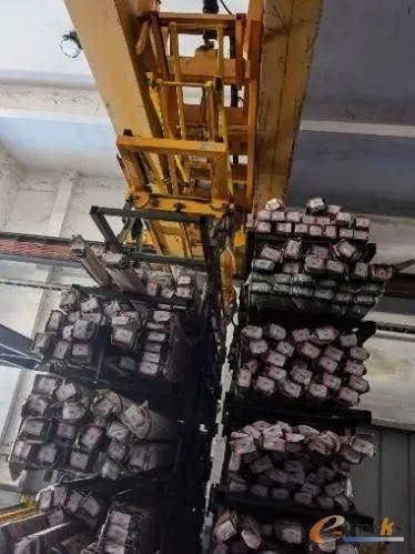

图3
图3:某铝材厂应用智能空中机械手 实现产品自动出入库

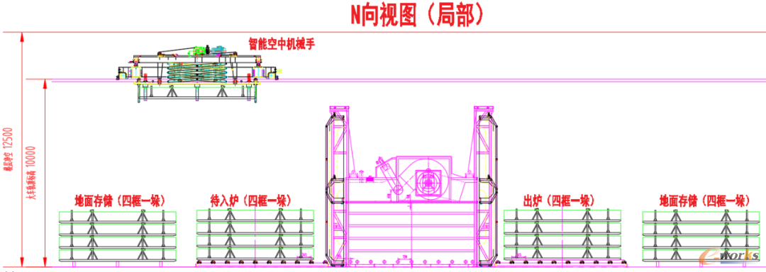

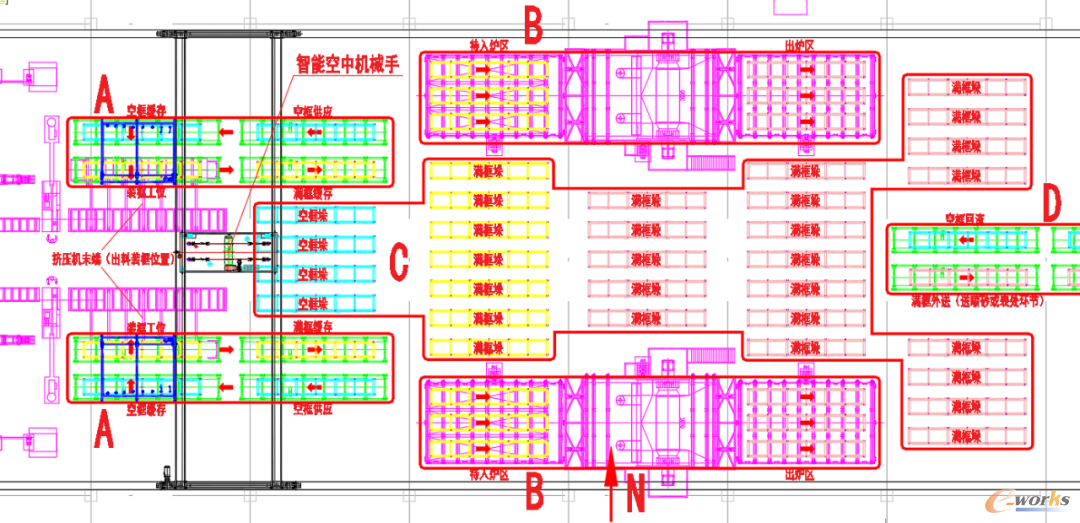

       图4是某铝材厂一个挤压车间从装框至时效前后的平面布局图,主要由挤压装框区、时效作业区、地面暂存库区、后续工序对接区构成。智能空中机械手主要用于实现挤压装框区空框供应与满框收集,满框送时效炉前并叠放为4框1垛待入炉(见图5),时效后拆分为单框运走或送至地面指定位置暂存并进行数据管理,暂存区满框或时效后满框送至后续工序对接码头等全部环节的物流搬运,整个系统稳定可靠、灵活机动,并在满足当前工艺与产能需求的同时,留有极佳的升级拓展空间。
图4
图4:挤压车间后段自动化物流及暂存库平面布局图

图5
图5:挤压车间后段自动化物流及暂存库立面示意图
       车间范围内,各工序具体调度方式与流程如下:
       1.空料框供应
       生产过程中,当挤压机装框区域向上级系统反馈缓存工位需要补充空料框时,智能空中机械手管理调度系统将命令下发给智能空中机械手,令其从待命位置运行至区域内暂存的空料框或后端空料框码头上部,自动吊取空料框至指定空框缓存码头。
       2.满托盘搬运
       挤压机装框区域装框完成,输送至满框缓存码头时,向上级系统反馈请求搬运信号,智能空中机械手管理调度系统将调度空中机械手自动吊取该满框料,随后根据系统中对其后续工序的安排,搬运至时效炉待入炉区或地面暂存区指定位置。
       3.时效炉出入拆、叠垛及搬运
       对于生产管理系统指定要入炉时效的满框料,智能空中机械手会精准吊取并将其送往待入炉区,并自动完成叠垛(4框1垛),该作业循环进行,直到该次入炉物料全部在待入炉区叠好(本项目通常为3垛共12框),整体输入炉中,开启时效作业。时效结束出炉后,智能空中机械手根据管理系统反馈的每框料的后续工序走向,依次自动拆垛后送至后工序码头或者地面暂存位。
       4.地面暂存库管理及搬运
       对于挤压后或时效后因工艺或排产等原因,暂不进入后续工序,需要暂存一段实际的满框料,可以由智能空中机械手系统将其在该区域的地面空闲区有序叠垛存放。借助强大的管理调度系统,并与成熟的立体仓储管理系统有机结合后,可以在该区域形成一个可灵活调整布置货位的自动化立体仓库,其管理、调度都如常规立体仓库一样,全自动完成。同时,因其不受固定货架的限制,可以在客户需要的情况下,自由调度划分,将其中的部分区域划拨出作为理料或整形等其他功能区,灵活性极强,是常规立体仓库不可比的。在该项目中,按目前空闲区域全部作为暂存库来使用的话,如堆叠4层,可实现约120框的空、满框储量。

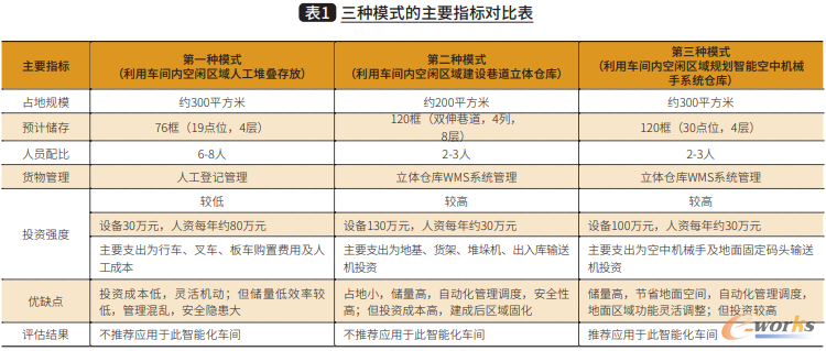

       在常规的铝材厂挤压车间,有部分半成品物料在去往后续工序之前通常因为排产或工艺要求需要暂存一段时间。行业内面对这样的需求时,一般有以下两种模式:
       第一种模式是借助行车或叉车将这部分物料叠放于车间内空闲的区域,这样虽可达到暂存目的,但带来三个问题:一是人工堆叠存放无法有效管理物料,经常在需要特定物料料框时,要耗费大量人力和时间来寻找;二是人工堆叠的料框,在需要取走顶层或底层物料料框时,需要人工攀爬挂钩,在这个过程中具有很大的安全隐患;三是人工堆叠存放要留有足够的通道,以方便叉车、板车等回转进出,以及物料出入交互,会浪费较大的厂房空间。
       第二种模式是在厂房中规划巷道式半成品立体仓库,专门用于半成品物料的存放。这种模式相较第一种模式有了很大进步,可以获得理想的储量,同时因为自动化系统的介入,不存在物料难以寻找的问题,也可以通过特定的输送设备与前后产线进行拓展对接。此种模式存在的问题是:一是对场地要求比较高,很多客户在生产线附近无法找出一块适合建设立库的场地,需要另择专门的车间来规划建设,如果建设位置较远,又将带来高额的搬运成本;二是常规立体仓库是一套完整的系统工程,从地面承载、厂房高度、配套的货架结构到及相应的堆垛机及出入库穿梭车、输送机等,都需要较大投资。很多客户在对比人工地面存储与立体仓库的综合成本及投资回报后,很难下定决心选用该种模式。
       面对以上诸多痛点,全新开发的智能空中机械手系统,将成为一种极具竞争力的新模式。从控制角度来说,智能空中机械手系统融合了RGV调度系统和立体仓库管理系统的精华。空中机械手在生产设备上部运转,如同一个全覆盖的穿梭车,可以从整个区域内任意点位取放料框。同时在地面空闲区域,由系统规划出虚拟的货位,可精确将料框放到指定点位,并借助其可自动叠、拆垛的功能,将料框叠放到一定层数,来实现储量的放大。此外,由于配备了脱胎于立体仓库管理系统的仓储管理系统,所有料框的信息和位置都准确的保存在系统中,后续需要取用某一框料时,系统可以迅速准确的标定出此料框,并由空中机械手自动完成拆垛、倒料等动作,并最终将其调运至指定位置。在投资规模上,此种模式在整个作业过程中,需要的设备数量少,无需额外的土建及货架投资,是一种性价比极佳的物流仓储模式。
表1是针对前述挤压车间项目,选用上述三种模式搭建暂存库的主要指标对比,可见综合评估下,智能空中机械手系统仓库更适用于该项目。
表1

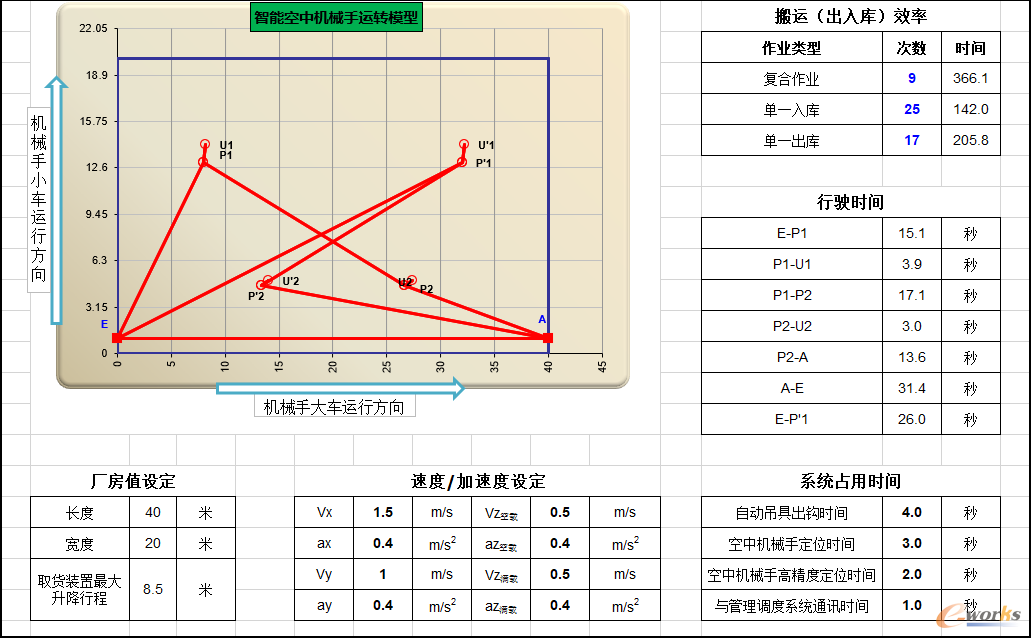

       选用智能空中机械手系统后,在特定区域需要配备空中机械手的台数,每台空中机械手的主要配置参数等等,都与客户的真实需求密不可分,应依托于专业的设备作业能力计算。
       图6为对前述挤压车间智能空中机械手系统进行的效率计算。此计算模型基于FEM9.851中对巷道立体仓库堆垛机效率的计算模式,结合智能空中机械手在常规搬运和自动化仓储作业中的搬运和调度特点深化衍变而来。需要注意的是,实际搬运调度作业中,尤其是作为空中机械手自动化仓库使用时,不同项目因存放品类和批次不同,需要倒料的次数不同,则对应的计算模型需进行相应修正和补充,此处不再赘述。(图6所示计算模型中,预设每垛平均倒料次数为一次。)
图6
图6:智能空中机械手效率计算

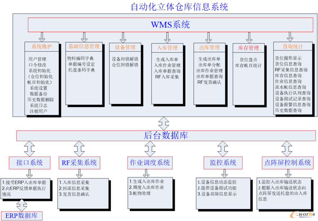

       智能空中机械手系统最核心的亮点不在于硬件,而在于其先进的智能化、自动化和信息化水平。作为整个智能物流仓储系统的大脑和中枢,WMS系统是决定项目能否成功的关键。自动化物流仓储规划建设企业,在该类设备体系的开发上具有绝对优势。
       在前述铝材厂挤压车间物流项目中,我们采用的管理控制系统是依托众多全厂智能化物流设备调度系统以及自动化立体仓库WMS系统的成功实施经验,融合开发而成的WT-WMS-空中机械手仓储管理控制系统V2.0,该系统包括iWMS系统、RF采集系统、监控系统、作业调度系统、点阵屏控制系统、接口系统等,见图7。
图7
图7:智能空中机械手仓储管理控制系统
       该系统充分吸收了立体仓库管理调度系统的优点,使智能空中机械手具备如巷道堆垛机一般的稳定可靠性和各运行维度精准性。在仓储信息管理与交互方面,也与成熟的立体仓库一样,可以根据需求与企业的ERP、MES系统无缝对接,做到仓库作业条码化、作业过程透明化、库存管理精准化、数据采集自动化和仓库信息集成化,为企业打造一个扎实、可靠、全面、可行的协同管理平台。
