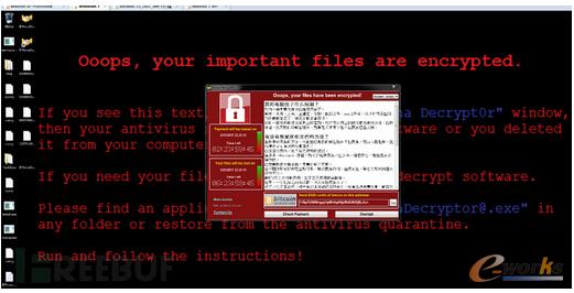

    5、被这个勒索病毒感染后的症状是什么?
    答:中毒后最明显的症状就是电脑桌面背景被修改,许多文件被加密锁死,病毒弹出提示。
