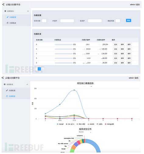

0×02、交互设计
与用户交互部分,因为是安全管理员用,所以简单做。Axure是一个好的交互工具,可以帮助你梳理业务逻辑。
按照模块分:
(1)扫描配置
(2)扫描报表
