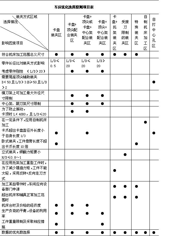

    根据相似性原则,将上述各种可能出现的影响因素,按照不同类别、不同规格型号的机床和相关装夹方式,进行细分类,经过归纳总结和综合整理,制定出按装夹方式的《车床优化选择原则项目表》。如下表所示:
    表中是根据某冶金制造厂的具体情况进行编制的。其中机床选择范围按照装夹方式分为9个区域,它们分别是;卡盘区、卡顶区,卡顶(卡架)区、卡顶架区、卡托区、殊装夹区、接刀限制区、机床自打中心孔区、自制机床加工区。其中:
    ●卡顶(卡架)区(指卡盘与顶尖或者卡盘与中心架配合装夹);
    ●卡顶架区(指卡盘、顶尖、中心架或跟刀架配合装夹、一般加工长径比≥20的零件);
    ●卡托区(指卡盘与托辊架也即开式中心架配合装夹,一般加工外径较大,精度低的零件);
    ●接刀限制区(主要是对立车而言。加工部位的长度超出‘刀架的行程,要调头接刀加工,适用于精度低的零件);
    ●殊装夹区(采取辅助措施或专用工具配合装夹。适用于主参数超出机床附件范围,或加工性能不好的零件);
    ●自制机床加工区(适用于一些专用产品);

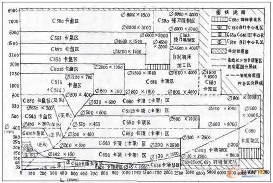

    表中相关影响因素和装夹区域对应,有关联的就做上标记,成为选择的约束条件。根据此表,可以绘出该工厂各类别、各规格车床的优化选择范围图,如图1所示:
图1车床的优化选择范围图
图1车床的优化选择范围图
       以上是将诸多影响因素转化成为图线的形式。可以直接使用,根据工件和长度数据在表中找到坐标点,所在的区域即是需要选择的机床。也可以在计算机系统中应用,但要做一些处理。首先要将各曲线转换成相应的数学公式,编入程序。使用时,只需输入主参数,系统就可以生成坐标点,通过判断坐标点落在哪个区域内,便可快速确定相应的车床规格,成为优化选择。这种方法,直观地表达了在各种约束条件下的优化选择范围,改善了传统的就事论事的计算机处理逻辑关系的方式,大大提高了数字化CAPP的可靠性和系统运行速度,为数字化CAPP难点的突破提供了有效的解决办法。

    图1是先将一个个小区域根据具体条件绘制好,然后再进行合成的。小区域的图形绘制,详见下面C620车床卡盘区的案例:
    ①从零件长径比对装夹方式影响考虑:卡盘区主要加工盘类零件,在此工作区内的零件基本符合L/D
    ②从安全因素考虑:安全操作规程一般规定卡爪伸出卡盘外的长度不允许超出自身长度的三分之一。考虑卡盘及卡爪的尺寸:三爪卡盘最大卡活外径为Φ254 mm,考虑优先数为Φ250 mm,四爪卡盘最大卡活外径为Φ340 mm,考虑优先数为Φ320 mm。
    ③从工件装夹受力情况考虑;三爪卡盘卡爪的台阶长为12 mm,四爪为18 mm,按最大悬臂长为l:10来考虑,其工作长度应小于180mm。
    ④从生产负荷的平衡来考虑:根据以上数据,我们希望所订出的加工范围应稍小于机床的规格尺寸范围,若把范围订得太小了又会加重上一挡次车床C630的负荷。根据该工厂9984个冶金机械零件普查的数据分析,结合现场计划调度的实际情况得出的规律表明C 620的生产负荷大于C630,通过具体计算得出:其裕度为l/ lO,由此得出,可以在该裕度内缩小C620的加工范围。
    ⑤从操作习惯与操作心理考虑:C620加工外径大于Φ320 mm的零件,刀架要退到中拖扳的很外面,操作较吃力,从一般短轴的悬臂装夹来看,反爪卡活长100mm,正爪卡活长180mm左右安全感较强。
    ⑥从工件的重量上考虑:该工厂C620机床的操作者女同志较多,约占这类机床操作者的80%,工件太重会造成一些不便。相关安全部门规定大于25公斤的零件要使用起重工具。对于C620车床来说.应发挥其方便,灵活的特点,在一般的情况下,以不用起重机具为好。所以,将零件的最大重量定为20公斤,通过重量公式得出关系式:
    式中D为直径,L为长度,7.8 x 10-6为比重,单位:kg/mm3  ,随长度不同,有不同的直径工件。
    ⑦考虑优先数:综合上述6条,基本可以得出该区的最大外径为Φ254mm, 最大长度为180mm,以公比 为依据,数据优先为Φ=250mm,L=160mm。
    ⑧考虑机床的最大规格参数:Φ=250mm,L=160 mm均在C620车床的规格范围内。由第⑦中的最大限制尺寸和第①第⑥中的关系式进行绘图,得出C620车床卡盘区的最佳选择范围,如图二所示。
    这样,一个小区域图形的绘制工作就完成了。其它小区域图形的绘制也较类似.主要的就是要根据《车床优化选择原则项目表》所确定的各项相应的原则,定出图形的约束条件,然后绘出图形。
