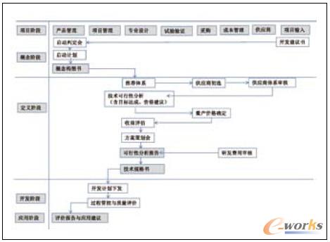

    模块开发项目划分为概念、定义、工程开发及应用4个阶段,管理归口于产品管理部门,流程见图1。
    图1 模块化开发管理流程示意图
     概念阶段,产品管理部根据项目建议,召开启动判定会,按业务范畴界定项目责任主体,下发项目时程计划及概念定义计划,编制模块概念构想书。
    定义阶段,要完成技术、工艺、量产、采购、收益可行分析及法规符合性分析,形成可行性分析报告及技术规格书,完成报批、下发。至此,模块化开发管理流程转入开发设计阶段。
    开发阶段,由项目管理部完成开发计划下发并实施过程管控。最终交付质量评价报告。
    应用阶段,通过对模块开发评价报告及整车应用建议,纳入商品规划并按整车开发流程进行应用开发。

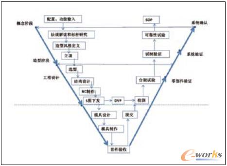

    仪表板的开发设计遵循V流程开发模式,设计和验证同步进行。即设计时按系统、总成到零部件模块化设计顺序;验证时,从零部件、总成到系统逐级验证。仪表板总成开发流程及关键评审节点见图2。
    图2 仪表板开发设计流程示意图
    企业应在概念阶段植入模块化设计理念,根据市场主要用户群的需求分析、标杆研究、市场预测及法规研究,进行功能、性能及配置定义,规划各系列平台模块。
