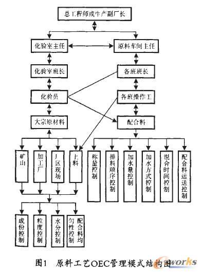

    OEC管理模式:其中英文字母"O"代表OVERALL(全方位);"E"代表EVERYONE(每人)、EVERYTHING(每件事)、EVERYDAY(每天);"C"代表CONTROL(控制)、CLEAR(清理)。具体就是将全体成员认可的目标层层分解落实之后形成各级子目标,然后再将它们进行串接,形成一条完整、系统、有机目标之间相互关联又相互制约的目标锁链。原料工艺OEC管理模式结构如图l所示。

    4根据OEC管理模式,将目标层层分解,落实每个人对每件事进行控制
    4.1 按原料工艺流程,制定管理制度
    (1)加强对各矿点及加工厂的资质审核.建立和建全其信息档案(产品质量、供货能力、信誉等级等)。
    (2)建立对矿山、加工厂不定期抽查监督制度。
    (3)加强进厂原料验收制度。对各种原料的化学组成、粒度、水分进行严格控制。
    (4)建立健全原料现场管理制度。对现场的各种原料明确其产地、组成、性能等标识;对使用方法、顺序进行严格细致的要求,对现场的日常管理进行监督检查。
    (5)加强原料车间定期验称制度,配料单及称量复核制度。
    (6)加强对原料称量准确性、配合料均匀性、排料顺序、加水方式、混合时间、配合料运送抽检制度。
    4.2对工艺流程及制度的管理控制
    大宗原材料进厂,第一把关者为化验员,根据行业标准以及企业标准进行控制。对原料化学组成、粒度、水分进行批次分析,加强分析结果的准确性。严格执行抽检和退回制度。验收合格的原料通告库管员入库。对化学组成、粒度不合格的原料进行退回,严禁入库。对水分波动大的原料,会同库管员对其进行使用方法和顺序的严格要求,并且要进行复查。对配合料均匀性和生产工艺进行抽检。在特殊情况下,加大抽检力度,加强分析的准确性。对化学组成、水分、配合料质量异常情况,化验员填写原料工艺日清表,之后由化验班长填写建议,再由化验室主任填写意见和措施,并且及时进行反馈。如果主任无法处理,及时上报生产副厂长或总工程师协调处理。最后主任把处理结果进行填报和反馈,让每件事都有处理结果。
    对于原料车间的工艺管理,第一责任人是操作工,操作工对操作过程中的异常情况及时汇报给班长。严禁瞒报和谎报,一经查出有问题严肃查处。班长及时填写日清表。再由主任填写意见和措施。主任无法处理的问题,及时上报相关领导,进行协调处理。遇到紧急情况先请示处理,再填写日清表。原料车间工艺督促检查人有化验员和当班调度。如果督查人员发现问题,及时和相关人员沟通协调,让每件事得到处理。
