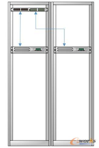

    同一业务需要多台服务器●接入不同的接入层交换机
机房管理:服务器上架你该关注这些问题
    是的,为了提高交换机的端口利用率(网络基础建设成本也是很需要票子的),我们不得不两个甚至三个机柜使用一台接入层交换机。而这个时候,服务器上架就需要考虑网络单点故障的问题了,否则,你多台服务器都接入到同一个接入层,交换机一嗝屁,业务也就全部GG了。
