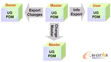

    Metaphase通过Export/Import功能实现多站点之间的协同设计。Export/Import既可以通过手工实现,也可以通过触发某些条件而自动实现,下文对手工实现方式进行详细的说明。
Metaphase
图1 手工Export/Import的三种方式
    如上图所示,手工导出分为三种方式:
    1.复制信息
    仅复制产品数据副本到其他站点,不改变图纸的主站点(Master Site)与拥有站点(Owning Site)。
    2.导出给外部站点修改
    复制产品数据副本到其他站点,不改变图纸的主站点(Master Site),但将拥有站点(Owning Site)赋予该站点。此时,该外部站点可以修改图纸,但是不可以释放图纸。
    3.导出所有权限给外部站点
    复制产品数据副本到其他站点,并将图纸的主站点(Master Site)与拥有站点(Owning Site)赋予该站点。此时,该外部站点既可以修改图纸,也可以释放图纸,而原先导出的站点则失去修改与释放图纸的权限。

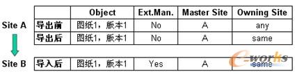

    1.复制信息
    假设图纸1(版本1)的Master Site为A,Owning Site为任意站点,现在从A站点将其复制信息到B站点,相关站点导出前后Ext.Man,Master Site与Owning Site属性值的改变如下图所示:
图2 复制信息
    图中可以看出,导出前后A站点的属性没有任何改变。
    导出后B站点增加了图纸A(版本1)的数据,B站点中Ext.Manage属性为Yes,即告诉B站点该图纸是由外部站点进行管理的。

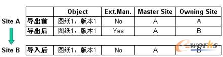

    2.导出给外部站点修改
    假设图纸1(版本1)的Master Site与Owning Site都为A,现在从A站点将图纸导出给B站点修改,相关站点导出前后Ext.Man,Master Site与Owning Site属性值的改变如下图所示:
图3 导出给外部站点修改
    图中可以看出,导出前A站点拥有修改图纸和释放图纸的权限,导出后失去对该图纸的修改权限,不过仍然拥有释放图纸的权限。
    导出后B站点增加了图纸A(版本1)的数据,且B站点中Ext.Manage属性为No,Owning Site属性为B。意味着B站点可以修改图纸。不过由于Master Site属性仍为A,所以B站点可以修改图纸,但是没有释放图纸的权限。分页

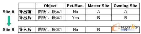

    3.导出所有权限给外部站点
    假设图纸1(版本1)的Master Site与Owning Site都为A,现在从A站点导出所以权限给B站点,相关站点导出前后Ext.Man,Master Site与Owning Site属性值的改变如下图所示:
图4 导出所有权限给外部站点
    图中可以看出,导出前A站点拥有修改图纸和释放图纸的权限,导出后失去对该图纸的修改与释放权限。
    导出后B站点增加了图纸A(版本1)的数据,且B站点中Ext.Manage属性为No,Master Site属性为B,Owning Site属性为B。意味着B站点既可以修改图纸。也可以释放图纸。

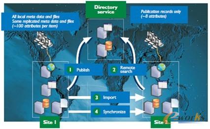

    2.2.1 实现方式
    Teamcenter多站点协同设计允许每个站点拥有自己的资源,自己的数据模型,自己的用户和组,以及相关的权限控制规则。这些站点既可以独立使用,也可以通过配置使它们协同工作。
    Teamcenter多站点协同设计的基础架构如图5所示:
图5 Teamcenter多站点协同设计基础架构【2】
    1. 起初各站点相互之间并不知道对方有哪些数据,因此当站点1共享某些资源给站点2时,首先要将需要共享的数据发布到服务目录,注意只有数据的基本属性会传到服务目录,并不包括具体的物理文件如CAD图纸。发布到服务目录的数据可以被所有站点查询到。
    2. 站点2需要站点1数据时,使用远程搜索(Remote Search),在服务目录上可以查到站点1已发布共享的数据。
    3. 站点2提出远程导入申请,要求将站点1的物理文件如CAD图纸复制到本地。注意导入时也有类似于Metaphase手工导出方式时的权限控制,比如只读导入与包含修改权限导入等方式,具体使用规则需要根据实际情况进行配置。
    4. 提出远程导入申请后由系统执行数据同步工作,将所需物理文件如CAD图纸及相关权限属性从站点1同步到站点2.
