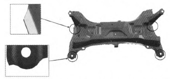

    a.操作安全。零部件应尽量避免具有明显尖角的设计,以保证操作者的安全。如图6所示,零件外边缘具有多出尖角,劳动者在操作过程中极易发生划伤现象。若为了满足某种功能的需要,零件必须具有带有尖角的外形设计时,则需要采取相应的防护措施保证操作者安全。

    图6 具有明显尖角的零件易对操作者带来伤害
