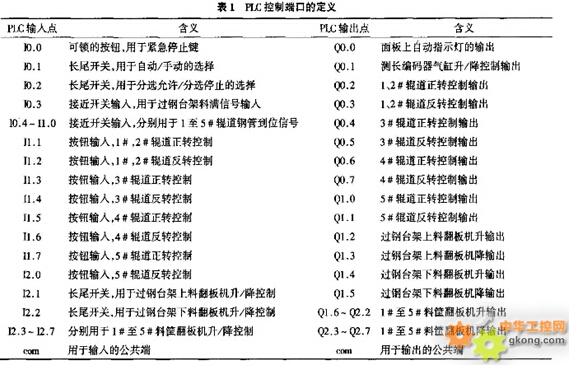

  PLC控制端口的定义,如表一所示
PLC控制端口的定义
