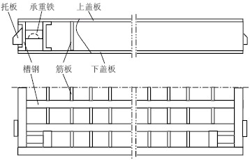

    其中,SCS-50 系列汽车衡中节由纵向6 根槽钢、横向2 根槽钢,上下焊接钢板,槽钢间均布筋板形成箱型结构。中节的总体尺寸为:5m×3m×0.3m,结构示意图如图1 所示。
 图1 秤台中节结构示意图

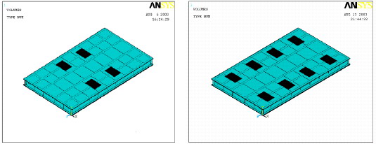

    双后桥载重车轮距1.8 米,轴距1.2 米,单个轮胎着地宽度0.3 米,纵向着地长度0.4 米,每侧一般为两个轮胎。加载位置如图2(a)涂黑所示:
    (2)承重100t 时受载状况
    重型载重车辆一般为四后桥结构,其它建模尺寸不变,加载位置如图2(b)所示:

(a) 承重50 吨时受载状况 (b)承重100 吨时受载状况
图2 秤台中节加载示意图
