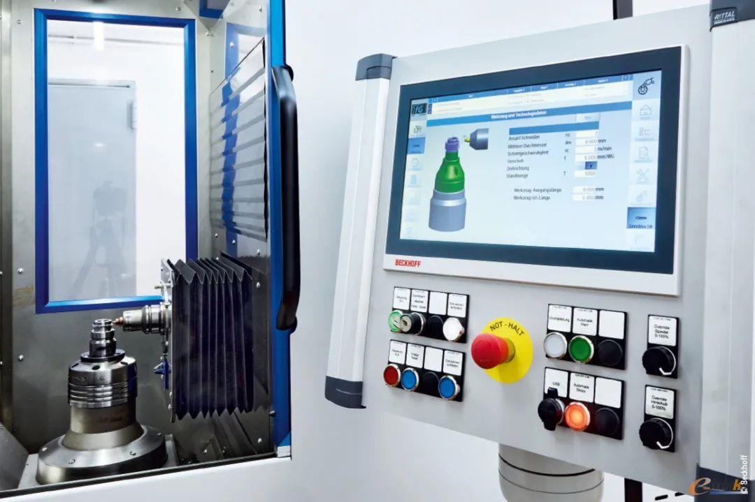

    刀具与作业的选择通过与控制柜中的CX5140嵌入式控制器相连的CP2916多点触摸控制面板实现。

HMI的直观操作诠释了复杂技术的繁琐实现过程
    Niklas Müller表示,尽管存在种类繁多的加工需求,机床操作人员却能在短短10分钟的时间内迅速完成机床的重新调整,以顺利安装新齿轮。“所有用于自动倒角作业所需的数据都通过XML导入到控制系统中。”Dieter Völkle补充道。操作人员只需在TwinCAT HMI的可视化系统中调用与工作相关的数据集,然后夹紧相应的工具即可。这种简单的换装过程使得 RGC350不仅适用于应对大批量生产的挑战,也适用于订单频繁变动和小批量定制需求的合同制造商。“我们的一个客户因此能够用一台机床替代了原本需要两班制操作的共计四个手工工作站,然后将员工安置到其他更具价值的岗位。”Volker Eschle说道。
