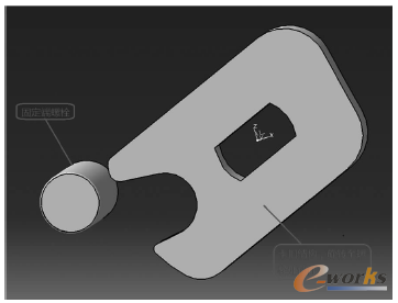

    2.1 卡扣结构简化三维几何模型
    卡扣结构简化三维几何模型如图1所示。

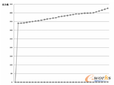

    卡扣结构的材料参数如表所示。
    卡扣材料应力应变曲线如图2所示。
