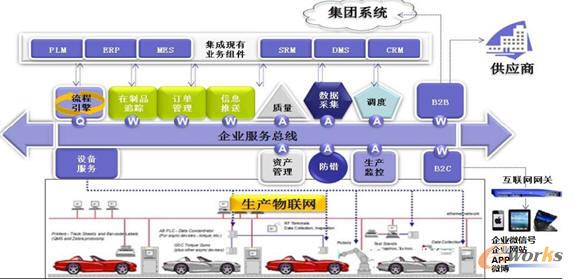

    1.2 SOA架构下的ESB企业服务总线架构模型
    信息物理网络模型是一个理想的参考架构,对于具体的企业来说,要实现工业4.0的蓝图目标,有很多实际的困难要解决,企业的信息系统都是在不同的时期建立起来的,采用了不同的技术路线,由不同的厂商提供,技术协议不同,不能直接联通,需要点对点的写接口程序才能联通。对于生产设备,差异性就更大了,老式的设备没有通讯接口、仪表都是模拟的,新式设备的通讯协议及接口也是五花八门的,有RS232,485,以太网等,即使有相同的接口形式,其数据格式和规则可能都不一样,如果要将这些设备连接起来,一些老设备需要加装传感器、PLC控制器、RFID等,构建一个工业总线,将这些新老设备通过各种接口接入到工业总线中,使其相互联通、采集设备的数据,搞工业自动化系统的人都知道,工业自动化系统一般都遵循一个行业的标准协议:OPC,是一个比较底层的协议,一般大家熟知的SCADA系统、DCS系统都是这类性质的工业自动化网络,现在叫做“物联网”。工业自动化系统的运行方式与管理信息网络的运行方式完全不一样,数据生成的频率要高的多,一般以秒为单位生成数据,数据存储的方式也不一样,数据一般是以KEY/VALUE的方式收集和存储,俗称列存储方式,而管理信息系统,如ERP、PDM等系统的组织存储方式是以行的形式存在的,数据交换的协议以SQL、webservice、FTP、MQ、HTTP等更高级的协议通讯。所以要实现工业网络与管理信息网络的相互联通,从底层网络协议上容易实现,但是要实现数据的交换还不是那么容易,所以工业4.0中才提出了SOA架构下的ESB企业服务总线架构模型,力图实现“连接一切”的目标。下面我们参考一下制造业信息化架构模型,看看能不能满足工业4.0的要求。
制造业信息化架构模型
图2 制造业信息化架构模型
    我认为,这就是一个信息物理网络的模型,一个可以落地的参考架构。ESB企业服务总线是SOA架构的核心,完全满足信息物理网络的要求,它通过各种适配器与异构系统和生产设备相连,进行协议转换,数据交换通过消息的机制实现,通过消息的异步传输达到数据交换的可靠性,可以实现数据的同步及异步交换,在电信、银行、铁路、航空、电力调度中广泛应用,是一个非常成熟的数据交换平台解决方案。S0A架构是一个已经非常成熟的架构方法,实际应用已经很多年了,以前只是从纯粹的技术层面来推广,没有站在产业战略的高度来看这个问题,应该说SOA是工业4.0最佳的技术方案。
