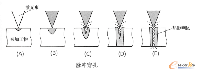

    脉冲穿孔的原理是采用高峰值功率、低占空比的脉冲激光照射待切割板材,使少量材料熔化或汽化,并在不断击打与辅助气体的共同作用之下被排出所穿孔径,并不断循序渐进直至穿透板材。
       激光照射的时间是断续的,同时其使用的平均能量比较低,因此被加工材料全体所吸收的热量相对较少。穿孔周围的残热影响较少,在穿孔部位残留的残渣也较少。这样穿出的孔也比较规则且尺寸较小,对开始的切割也基本不会产生影响。
       其过程如下图所示:在激光束照射到被加工物上后,首先会加热材料表面,如(A)所示;随着加热逐渐深入起到穿孔的作用,即(B)~(C)~(D),直到最后(E)所示的穿透。整个穿孔过程不是一次完成的,而是多次不断循序渐进,逐渐深入,直到穿透。因此,该方法穿孔的时间相对较长;但是,得到的孔较小,对周围的热影响也更小。
图1 脉冲穿孔
图1 脉冲穿孔

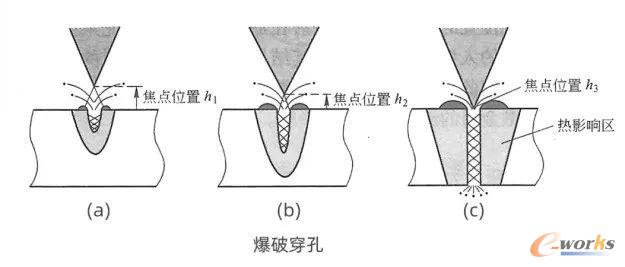

       爆破穿孔的原理:用一定能量的连续波激光束照射于被加工物体,使其大量的吸收能量而熔融,形成一个凹坑,然后由辅助气体将熔融材料去除形成一个孔,达到快速穿透的目的。
       由于激光持续照射,爆破穿孔的孔径较大,且飞溅较厉害,不适用于精度要求较高的切割。
图2 爆破穿孔
图2 爆破穿孔
    整个过程如上图所示:将焦点设置在高于材料的表面、加大穿孔的孔径来迅速加热。虽然这种穿孔方式会产生大量的熔融金属、并溅射到加工材料表面,却可以大大缩减穿孔时间。

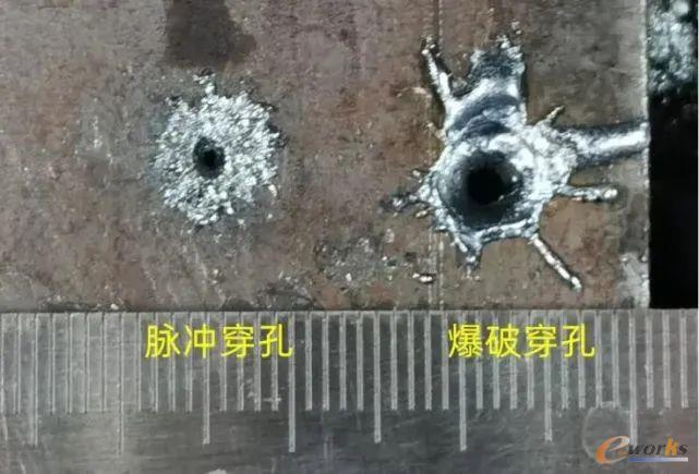

       两种穿孔方式的实际效果如下图所示。在大多数情况下,脉冲穿孔质量优于爆破穿孔。
图3 两种穿孔方式的实际效果 (来源:联盟单位光惠激光)
图3 两种穿孔方式的实际效果(来源:联盟单位光惠激光)
