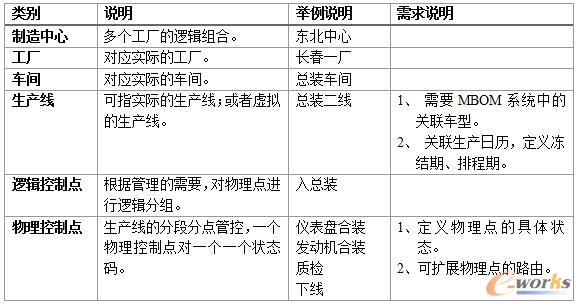

工厂建模
工厂建模抽取物理工厂生产路线,模拟逻辑生产线,其模型如下:
表1 工厂建模模型

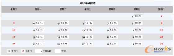

●生产日历管理
可根据不同制造中心、工厂、生产线,维护相应的生产日历,用于订单排程,全年可视化管理。如下:
图1 全年可视化管理

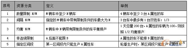

根据资源(排序)条件,对车辆具体的生产顺序进行排程。
参考的排序限制条件类型,见下表:
表2 排序限制条件
